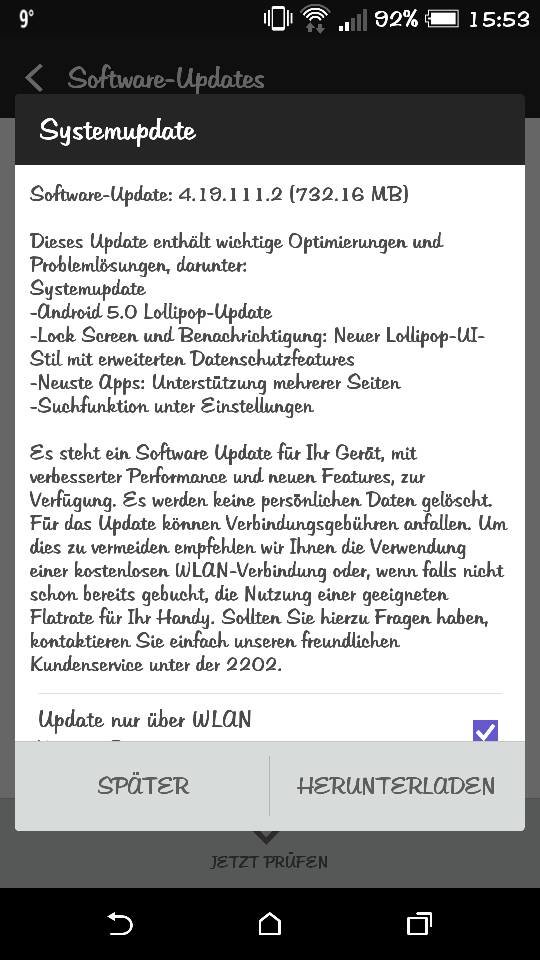

Also ich habe zurzeit als Grund Firmware kiitkat 4.4.4 3.19.111.3 drauf von der Telekom
Hm, sofern die 3.19.111.3 der Telekom nicht identisch zur 3.28.401.9 von HTC ist, rate ich dir davon ab.....zumindest mit S-ON. Falls identisch, bedenke den "Wlan Standby Bug" mit dieser Firmware unter SkyDragon. Lösung wie gesagt Bluetooth aktivieren.
Wenn du wirklich UNBEDINGT willst, mach das offizielle Lolli Update über die Telekom (dabei wird deine Firmware auf 4.xx.xxx aktualisiert) und dann kannst SkyDragon installieren, ohne Probleme.
Okay das heißt wenn ich das update mache auf der oficelle lollipop gehe dann kamn ich die Rom ohne probleme drauf machen?
Richtig, machst du das offizielle Lolli Update der Telekom, wird deine Firmware auch mit S-ON aktualisiert.
Die Telekom Lolli Firmware 4.17.111.4 ist von der Base identisch zur offiziellen HTC Lolli Firmware 4.16.401.10. Ergo wirst mit SD keine Probleme haben, auch keinen Wlan Standby Bug.
Also die hier
Ja die. Meine Versionsnummer war wohl ne alte. Aber das ist die ja!

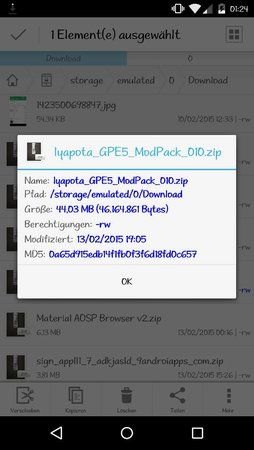

So hat alles super geklappt wie du gesagt hast @MMI. Nur eine Frage habe ich wie bekomme ich die ZIP Datei drauf
Edith: also wie muss ich die drauf machen ? Weil er zeigt eine Meldung das ich auf 3.11...... Irgendwie zurück muss oder so.
MMI schrieb:
Da du von 3 Optionen in Aroma redest, meinst du wahrscheinlich die Installation des mod packs für zentrierte Uhr etc?
Da hast du drei Installationsmethoden.
Erste ist für User, die die SkyDragon ROM verwenden und/oder die nachträglich Einstellungen ändern bzw korrigieren wollen durch Neuflash.
Zweite ist für User, die die Original GPE mit Root verwenden.
Dritte ist für User, die die Original GPE ohne Root verwenden.
Ergo musst du in Aroma Variante 1 auswählen. Dann passt es.
Also wenn ich die erste Variante nehme dann kommt diese Meldung. 3.11...... Das ich die stock Rom drauf machen soll. Und dann gehe auf ja wenn ich weiter machen will und dann gehe ich auf das erste was du gesagt habe mache das alles auch und dann gehe ich reboot und es kommt immer wieder ein bootloop. Was mache ich falsch ?
Im Prinzip machst du nichts falsch.
Du musst in jedem Fall Variante 1 nehmen, wenn du SD drauf hast oder du Einstellungen durch nachträglichen Flash ändern und/oder hinzufügen willst.
Das einzige was ich mir vorstellen kann ist, da du T-Mobile verwendest und somit die 4.17.xxx T-Mobile Firmware, dass es daran scheitert.
Wie gesagt, die Grundbase ist hier (genauso wie bei entsprechenden Vodafone, O2 Lolli Firmwares) identisch, aber eben halt nicht 1:1 identisch. Ein paar Unterschiede gibt es.
Das ist das einzige was ich mir vorstellen kann. SD hat damit keine Probleme, das weiß ich definitiv, bootet ja auch bei dir, aber anscheinend kann das Modpack nicht mit anderen Lolli Firmwares umgehen außer halt mit der eigentlichen HTC Lolli Firmware 4.16.401.10.
