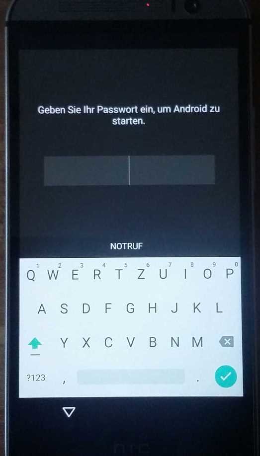

Guten Morgen,
nach flashen der Firmware: HTC_One_M8_GPE_Firmware_3.11.1700.2_Sense_HBoot_3. 28.401.9.zip
und der Rom: SD+GPE501+4.1.4.zip
verlangt das m8 nach einem Passwort. Was soll das für ein PW sein??? Hab nie eins vergeben! :confused2:
Wie komme ich jetzt weiter???

Hatte ich auch, einfach auf der Tastatur Eingabe drücken ohne etwas einzugeben
Gib mal 4mal die null ein.
Dann kommt das du einen factory reset durchführen musst.
Grund ist Fehler beim mounten vom internen Speicher.
Das Problem hatte ich auch.hat nichts mit der Rom Version zu tun.
Das hat alles nicht funktioniert, hatte alles probiert. Ich glaube es lag an meiner SD Karte, habe jetzt eine andere genommen. Firmware und Rom nochmal neu geflasht und jetzt läuft auch wieder alles.
Trotzdem Danke für Eure Antworten!
