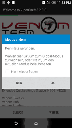

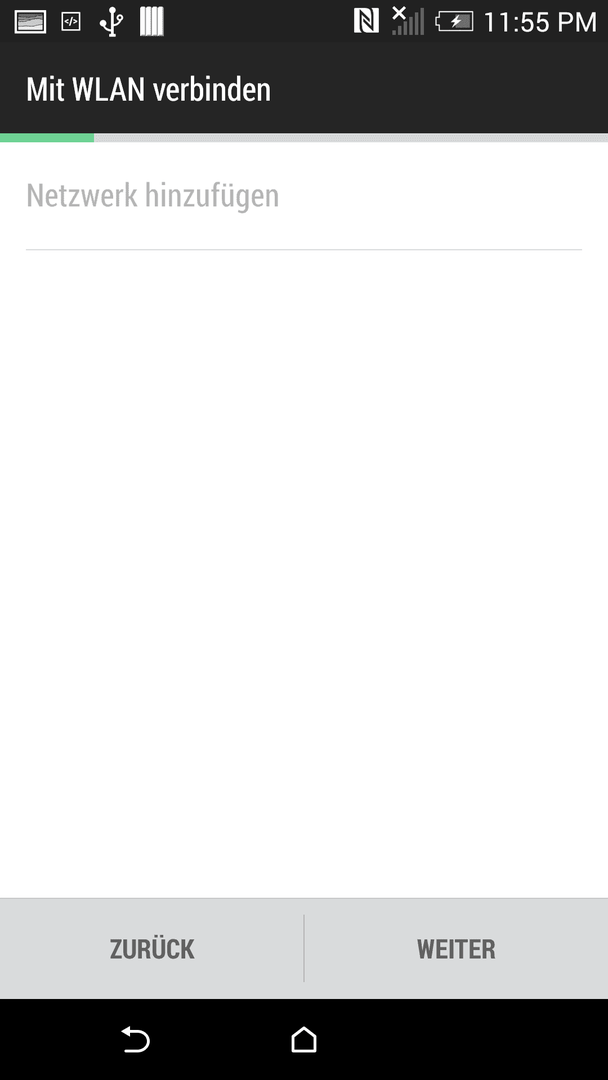

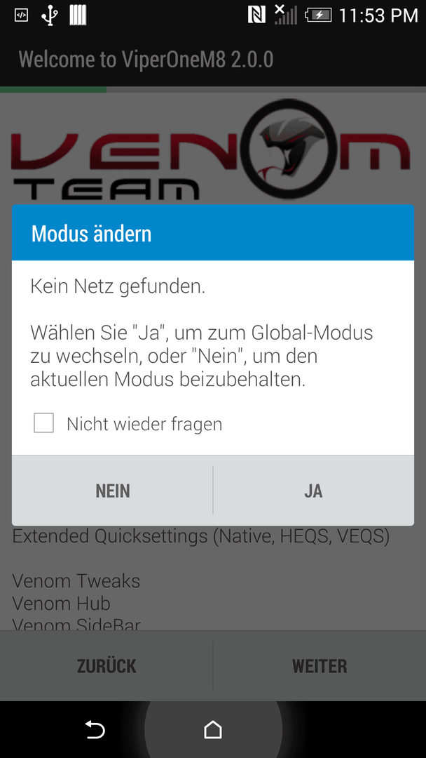

Ich habe weder Wlan noch Netz... Obwohl ich mit S-Off die firmware_2.22.401.4.zip draufgespielt habe.
Jedes mal wenn ich die Rom flashe, lande ich erstmal im Bootloader. Dann muss ich die boot.img flashen, damit das Handy bootet.
Weiß jemand Rat?

@Thunder82:
Eigentlich habe ich alles versucht.
1. Ich habe die firmware_2.22.401.4.zip geflasht und dann die Rom.
2. Firmware, Rom, Firmware,
3. Rom, Firmware
Hast du nachdem du die firmware.zip geflasht hast in twrp ein fullwipe gemacht und dann die viper ?
