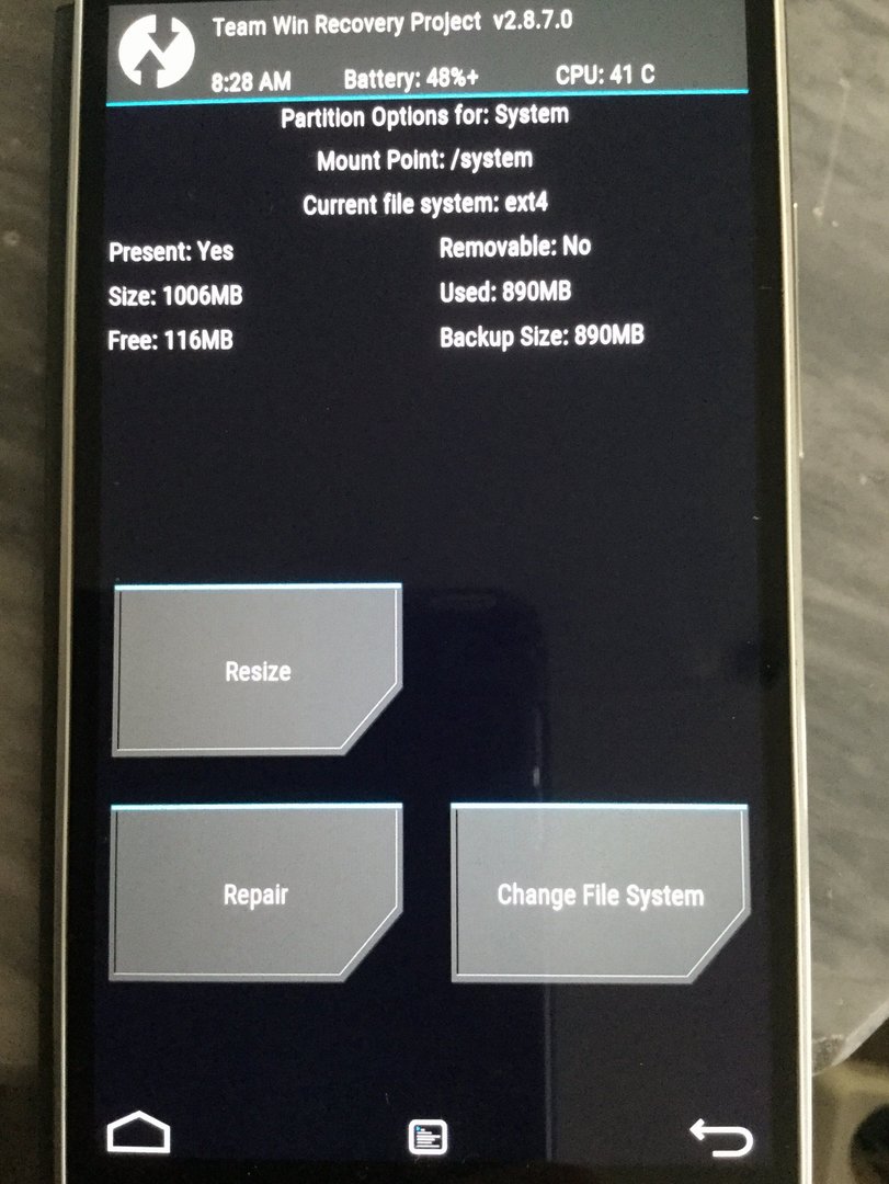

CM13 bekomme ich hin und her immer wieder installiert. Hatte vor CM13 die 5.0 Viper ROM installiert was auch einwandfrei ging, nachdem ich mein device zum ersten mal gerootet habe.
Weder TWRP noch CWM funktionieren damit.
Jemand ne Idee?
Flasht du von extern oder internen speicher?
Welches Recovery
Welche Firmware ?
format system, data wurde schon ausgeführt?
Sorry, dass ich nicht gleich alles mit gepostet habe.
Flashe von der SD Karte
TWRP 2.8.7.0
CWM Die neueste über Flashify
Firmware die neueste über den Link aus dem Thread
Format system und data habe ich durchgeführt
Verstehe nicht ganz, hast du twrp oder cwm? Eines von beiden geht ja NUR :)
Würde Dann mal versuchen von intern zu flashen, ansonsten kannst du mal schauen was dein Filesystem macht im twrp, würde System, data, Cache mal neu mit ext4 formatieren.
Glaube mit cwm kann man diese Rom nicht flashen nur twrp, habe cwm auch seit Jahren nicht mehr genutzt.
Ich habe es mit beiden recoverys versucht wollte ich damit sagen. derzeit CWM drauf, aber TWRP gefällt mir auch besser.
Ich versuche erstmal von intern zu flashen.
Neu mit ext4 formatieren bedeutet repair, resize oder change file system? Habe das leider noch nie gebraucht.
Mach ein change file System ext4.. und schau was überhaupt da steht , hast ja mein screen als vergleich
Im TWRP kannst du ja die rom auf intern legen vom PC aus , sollte als mtp erkannt werden
Meine System Partition ist viel kleiner als deine...
Habe nochmal probiert von intern zu flashen, leider gleicher Fehler.
Habe die System Partition repariert -> ok
habe einfach mal so versucht die Data Partition zu reparieren -> E:/sbin/e2fsck -fp /dev/block/mmcblk0p47 process ended with ERROR=1
E: unable to repair '/data'.
E:Error repairing fily system
hat das was mit dem Fehler zu tun vielleicht?

Du musst erst die FullWipe Firmware, flashen.
Die no-Wipe Firmware stellt dir die Partitionen nicht wiederher.
Aber die FullWipe Firmware sorgt dafür, dass du wieder die passenden Sense Partitionsgrößen hast.
Reaktionen: Rush85
