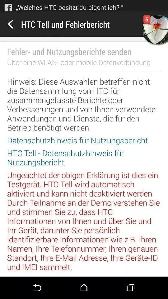

Hy Leute
Ist es möglich mit geschlossenen Bootloader zu flashen ?
Frage bezieht sich auf htc Tell Dies ist ein Test Gerät usw Bild hänge ich an.
Locked
Es ist S-OFF
CID-HTC__102
Kenn mich leider mit htc flashen weniger aus.
Bitte um Hilfe
Würde ungern mein htc verkaufen habe es leider so erhalten.
Danke

Was willst du flashen?
Grundsätzlich stehen dir mit S-off alle Türen offen.
Für manches muss der bootloader aber unlocked sein.
Ja mir ist wichtig das htc Tell weg ist,bekommen ja alle Daten von mir.
Wird mir da ne Rom weiterhelfen oder ists dann auch so ?!
bin nämlich durch diese Schrift unsicher Daten u co
Wenn du Angst vorm "nach Hause funken" hast, installierst du dir am besten ein Custom Rom.
Da wurden die "Funk-Apps" entfernt.
Wie kommt man denn an ein HTC Testgerät? eBay?
Nö Privat gekauft,mit Rechnung alles dabei.
Ja wie Test Gerät :scared:
Denke kommt vom flashen oder ?!
Kommt natürlich vom entsperren/flashen und ist ganz normal.
Ja die Meldung kommt durch s-off.
Das einfachste wäre wieder auf s-on zu wechseln oder ein Custom ROM zu flashen.
Aber du scheinst mit HTC Smartphones nich besonders vertraut zu sein, oder?
