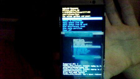

Guten abend,
ich wollte Android 6.0 auf meinem HTC One M8 installieren. Bei 83% ist die installation abgebrochen und nun ist kein Betriebssystem auf meinem Handy. Wenn ich es starte komm ich sofort in die recovery. HTC kann mir diesbezüglich nur raten es in die USA zu schicken da ich es aus den USA erworben habe... da ich nicht so lange warten kann frage ich euch. Im Bootloader steht folgendes:
M8_UL PVT SHIP S-OFF

[doublepost=1454696551,1454696276][/doublepost]kann mir bitte jamand sagen wie ich das amerikanische android 6.0 officiel für htc installieren kann ?
bis jetzt schaut es so aus wenn ich starte:

vielen vielen dank für die antwort, ich weiss nur nicht wie ich es installieren soll... hab adb runtergeladen und installiert nur steht da die ganze zeit <waiting for device> braucht hilfe :/
[doublepost=1454756313,1454755977][/doublepost]will das betriebssystem vom nexus installieren nach der anleitung:
also vielen vielen dank. gerade ist eine e-mail gekommen dass ich es nach Frankfurt einschicken soll und ich dann eine volle rückerstattung bekomme. Jetzt werde ich mal versuchen die telefon nummer herauszufinden, und dann alles zu erklären. Dann kommt ein iphone her wenn das alles geklappt hat
