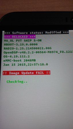

Da helfen dir die Dateien aus diesem Thread leider auch nicht weiter, da diese für brandingfreie Geräte sind!
Irgendeine Tipp was ich machen kann? Habe das Handy auf die CD HTC__102 selbst gestellt das war sicher ein Fehler :(
Das heißt, es war mal S-off?
Ja das war es mal.
Und was dann?
Wie Du auf dem Bild sehen kannst ist es jetzt wieder S On
Na dann...
