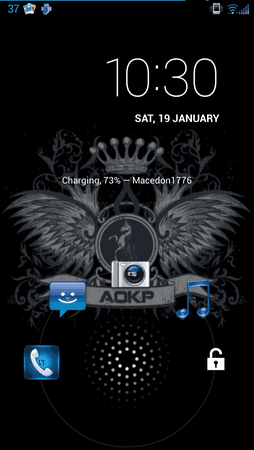

@maxwen
Die Lockscreen Targets haben innerhalb des icons noch eine mini-Version desselben icons, siehe Anhang :)
Dies ist auch beim System Theme der Fall.
Macedon1776 schrieb:
@maxwen
Ja danke - hab ich auch schon gesehen :)
ist im naechsten Build gefixed
