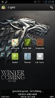

Ich habe ein Problem mit einigen App's unter CM 10.2, es fehlen in diversen App's die Button für das Einstellungen-Menü. Das sollte ein Button mit 3 vertikalen Punkten sein.
Sollte eigentlich unten Links im Bild sein....:confused:

independence1979 schrieb:
Moin
Gesendet von meinem K00E mit der Android-Hilfe.de App
Schau mal unter Einstellungen - Tasten nach. Dort gibt es einen Punkt Menü - Schaltfläche anzeigen.
Bei mir dient der rechte Recent App's Button als Menü Button.
Kurzes drücken Einstellungen. Langes drücken letzte App's.
