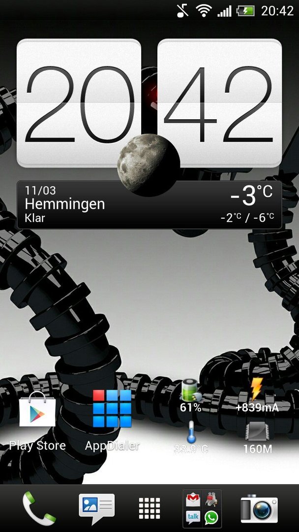

dubdroid schrieb:
Ich benutz den Viperkernel, und nur zur Info, das ist der Elitekernel, blos bisschen für Viper angepasst (was genau, darüber schweigen sich die devs allerdings aus).
Okay, danke für die Info. Das wusste ich nicht.
Unter anderem geht BetterBatteryStats zb hier wieder. Ging beim Elite nicht.
Aber mich irritiert immer noch die Temperatur hier.
Ich lade zwar gerade, aber hab schiss das mir das hier noch um die Ohren fliegt...
Wird das bei dir auch so heiß?
Tendenz steigend :(
Gesendet von meinem HOX+ mit freundlicher Unterstützung von Tapatalk ;-)
