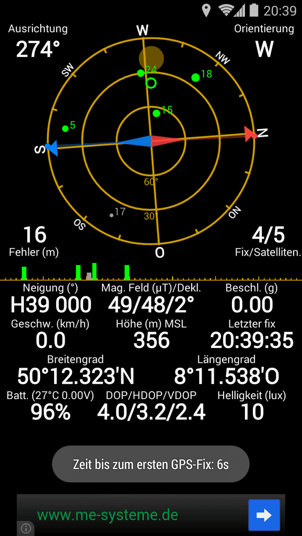

klaust schrieb:
Bin ziemlich sicher, dass dabei das GPS-Symbol in der Statusleiste war. Ich probier's heute Abend nochmal....
Der Fix kam sogar richtig fix! :smile: Links neben dem WLAN-Symbol das GPS-Zeichen.

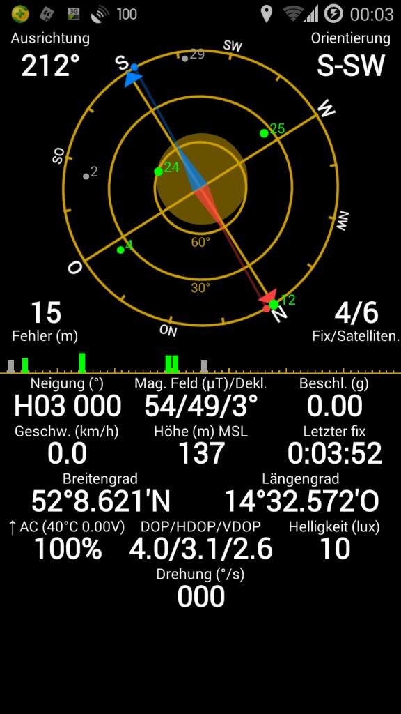

Bei mir sieht man das GPS Signal wie ich es kenne oben links. Aber nur mit diesem Programm.
4te von links
Werde morgen nochmal mit Navigation testen.
Ja, dieses Zeichen links hatte ich erst auch. Als ich die App aber gestoppt und wieder gestartet habe, war das weg.....
