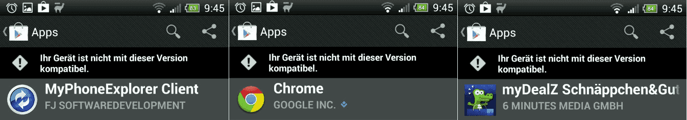

Was ist das denn? Hat das noch jemand? Lauter inkompatible Apps, anderer werden gar nicht gefunden... Was kann ich tun? Unter ViperX 3.2.4 ging das alles problemlos...

sieht aus als hätte jemand an der build.prop gedreht.
Push doch mal die build.prop aus der ViperX ZIP (Ordner System) auf das Handy (in den Ordner System).
Dann noch neu starten und schauen ob es jetzt geht.
MfG
starbase64
@starbase64: erledigt, aber keine Veränderung... :-(
Also bei mir läuft's ohne probleme wird alles angezeigt usw.
Gesendet von meinem HTC One X mit Tapatalk 2
Build.Prob hochladen?! Oha...geht das?
Hat jemand die Build. Prop aus der 3.2.4 vielleicht noch?
Hier die Build.prop aus dem vorhin frisch herunter geladenem ROM...
  • build.zip
Reaktionen: S1lverston3
LCD density geändert?
