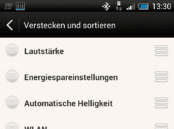

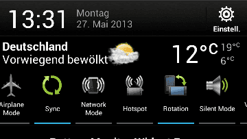

:( Kann mir jemand bitte die "neuen" Icons für die Profile in der Viperx 3.7 erklären? Entweder mein Telefon spinnt komplett oder ich bin zu doof dafür :-(
Was bedeutet das Ding mit den "Schallwellen" im Gegensatz zu dem mit den "Strichen"?
Oder anders gefragt...bekomme ich die Icons aus der 3.6.1 in die 3.7?
Danke im Voraus
:winki:
Stehen bei dir keine Texte drunter?
Ansonsten kannst du bei den Tweaks unter "Verstecken und sortieren auch gucken, was du eingestellt hast und in welcher Reihenfolge.

Hi...
Danke fuer die Antwort....bei mir steht da lediglich das Wort "Profile" darunter..mehr leider nicht...daher weiss ich also nicht was exakt die "ansteigende Lautstaerke" bzw die anderen einstellungen sind...vibra ist als einziges erkennbar
