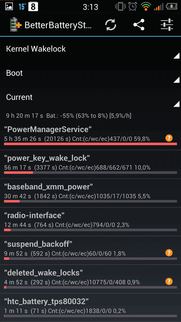

Hallo, ich hab mal wieder ein kernel Problem bei der viper rom 3.7.x.
Statt das die Batterie sich einpendeln erhöht sich der battery drain von 'Android System'
Kernel: alex v 1.6 / 1.7
Scheduler: row
Governor: smartmax
Irgendjemand der mir helfen kann?

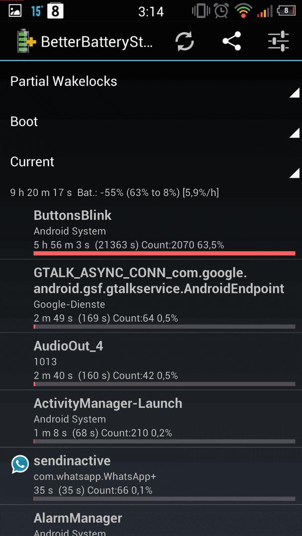

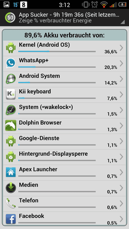

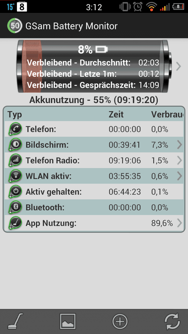

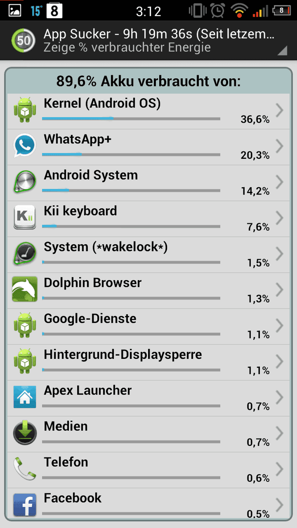

Alex-v kernel, wie oben genannt. Hängt es mit buttonsblink zusammen? Und weshalb hatte dieses Problem nie bei einem kernel mit aktiviertem BLN. kann mir irgendjemand helfen?
Hast du in den Tweaks das BLN angeschaltet? Ich hatte das Problem auch...das war ein ROM-Bug in 3.7.7 wenn ich mich recht erinnere. Sollte ab 3.7.8 mMn aber raus sein. Ich hatte das dann in den Tweaks ausgeschaltet. Solche Sachen mache ich lieber so, wie beim Kernel beschrieben. Mit einem kleinen Script, was nach dem booten vom SManager aufgerufen wird.
Code:
#!/system/bin/sh
echo '1' > /sys/class/leds/button-backlight/auto_bln
  und noch mehr...
:smile:
