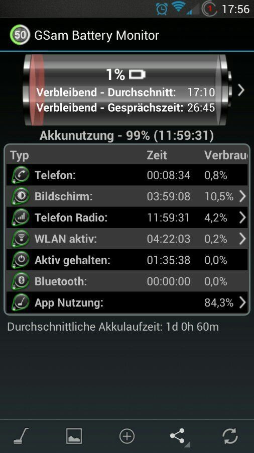

Kleiner Screenshot vom Akku Verbrauch von der Viper X 4.0.6 in der Verbindung mit Alex-V 2.7 Pa 3
Ps.Akku ist ein neuer der HOX Plus Akku(2100 mAh)
LG Vapeilas
