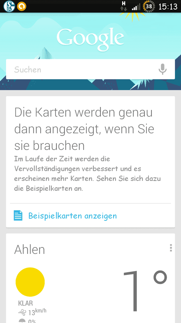

Schau mal nach ob du im normalen Drawer überhaupt ne App hast die einfach nur google heißt, müsste n weißes google "g" auf blauem grund als icon haben.
Öffne die App und schau mal ob da google now cards kommen....bei mir kommt die google now suchleiste, nach ein zwei sekunden popen die cards auf und unten gibts auch den button für beispielkarten...die optionen führen ebenfalls ins google now optionsmenü.
Sollte es die App nicht geben, dann heißt sie google search im play store.
Und dann die App unter Viper Tweaks / Buttons/ Long Press Home / Costum App auf die Home Taste legen..
PS: scrollen geht, benachrichtigungen wie Fahrtzeit werden im pulldown menü oder wie das dings heißt angezeigt.

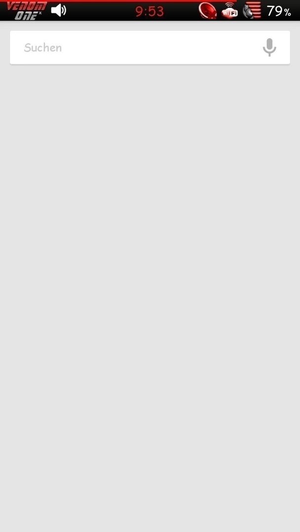

Also bei mir geht es leider nicht mehr... Nach der Installation von ViperX funktionierte es, Tag später schon nicht mehr... Wenn ich die App öffne kommt nur das wie auf dem Bild zu sehen ist....
Gesendet von meinem HTC One X mit Tapatalk 2

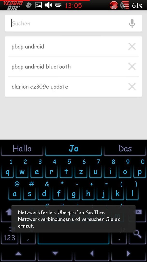

So, jetzt bekomme ich folgende Nachricht... Egal ob h oder E oder 3g Verbindung... Und bei w-lan auch
