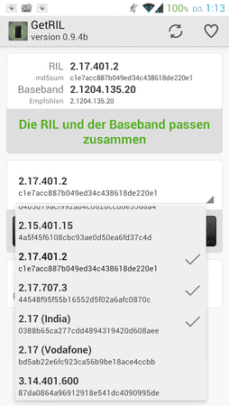

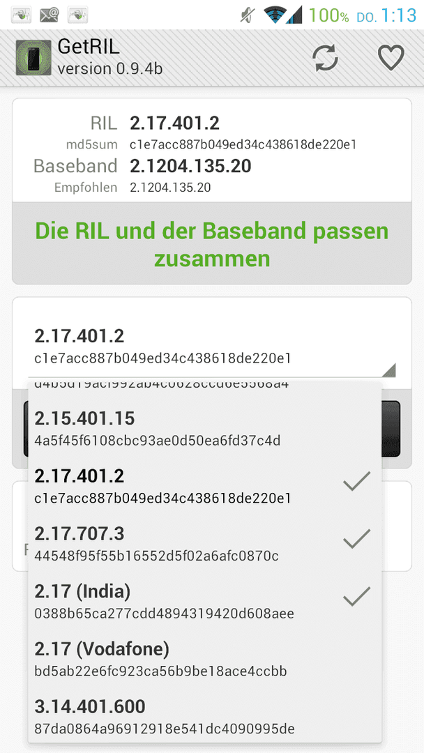

Update: Der Akkuverbrauch war schon ungewöhnlich hoch.
Mit Hilfe der App "GetRIL" habe ich festgestellt, dass das Baseband und das RIL nicht zusammen passen. Über die App, dann das RIL angepasst. Seit dem ist der Akkuverbrauch wieder normal.
Das Ganze war mir ehrlich gesagt neu. Wenn das richtig verstanden hab wird das RIL mit der Rom geflasht? Wäre dann mal interessant welches Baseband der Entwickler empfiehlt.

dj-7 schrieb:
...dann das RIL angepasst...
Hi :)
Für welche RIL hast Du dich entschieden?
Bei mir werden 3 Passende angezeigt! lol^^
Ich hab diese Kombination:
RIL 2.17.401.2
Baseband 2.1204.135.20
Reaktionen: Piefke.one
Joooo, die hatte und habe ich jetzt auch wieder^^
