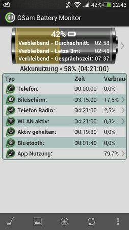

Kann ich nur bestaetigen,super Rom Die Akkuprobleme/Hitzeprobleme kann ich nicht bestaetigen,alles cool und super. Die beste Rom die ich je auf meinem One X hatte :flapper:

wie bekommste so ne lange lange DisplayON zeit hin, ich bekomme maximal 2-2:30 egal mit welcher rom (auch mit stock) ?

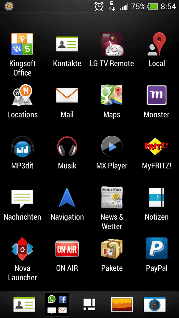

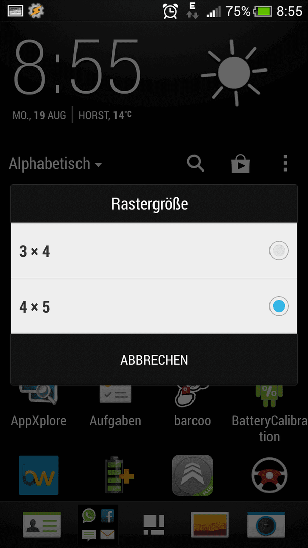

Schaeferreiner schrieb:
Startmenü mit drei Buttons in vier Reihen geht gar nicht, ließ sich aber auch nicht umstellen.
kann ich so nicht bestätigen
Ich auch nicht.

Auf drei Stunden Displayzeit komme ich bei gewohnter Nutzung auch, wie es aussieht. Also noch einen Ticken besser wie bei der letzten ViperX-Version.
