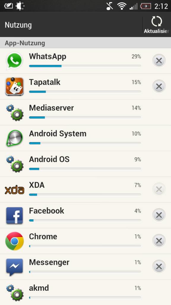

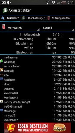

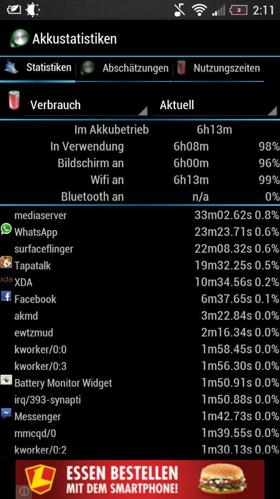

Flo95 schrieb:
Akku Laufzeit ist echt top!
Hier mein Post von XDA:
http://forum.xda-developers.com/showthread.php?p=39940695
Akku war dazu nur auf 89% geladen!!!
Gesendet von meinem One X mit Tapatalk 2
