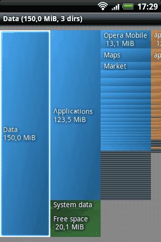

Also mit Diskusage sehe ich zwar, das nur jetzt mittlerweile nur 20,1 MB frei sind, allerdings kann ich die ganze Grafik nicht wirklich auswerten :S
Vielleicht kannst du da ja mal helfen ;)
(Bild im Anhang)
(Bild im Anhang)
desinstallier die updates von maps und hau opera auf die sd karte oder benutz opera mini, das ist nur paar hundert kb groß und die unterschiede sind gering ;)
mehr sieht man auch nicht... musst mal ein bisschen auf die kleinen apps zoomen

Aber wenn ich das richtige sehe hast du dir bei Diskusage /data anzeigen lassen (nicht App Storage) richtig?
Wenn dem so ist (also /data) dann darf dort auch nicht mehr die APK sein wie in dem Bild zu sehen. Diese befindet sich ja eigentlich nicht mehr auf /Data.
Anders wenn du App storage auswählst. Hier wird die App "verfolgt" auf die ext Partition.
Anzeige /Data
131 vor dem setzten des Links
124 nach dem setzten des Links

Also, erstmql: ich hatte app data ausgewählt gehqbt bei diskusage.
Ich habe nun im cwm nochmals einen wipe gemacht, keine neuinstwllation und ws neu gestartet. Hatte dann allerdings wieder nur 60 mb frei.
