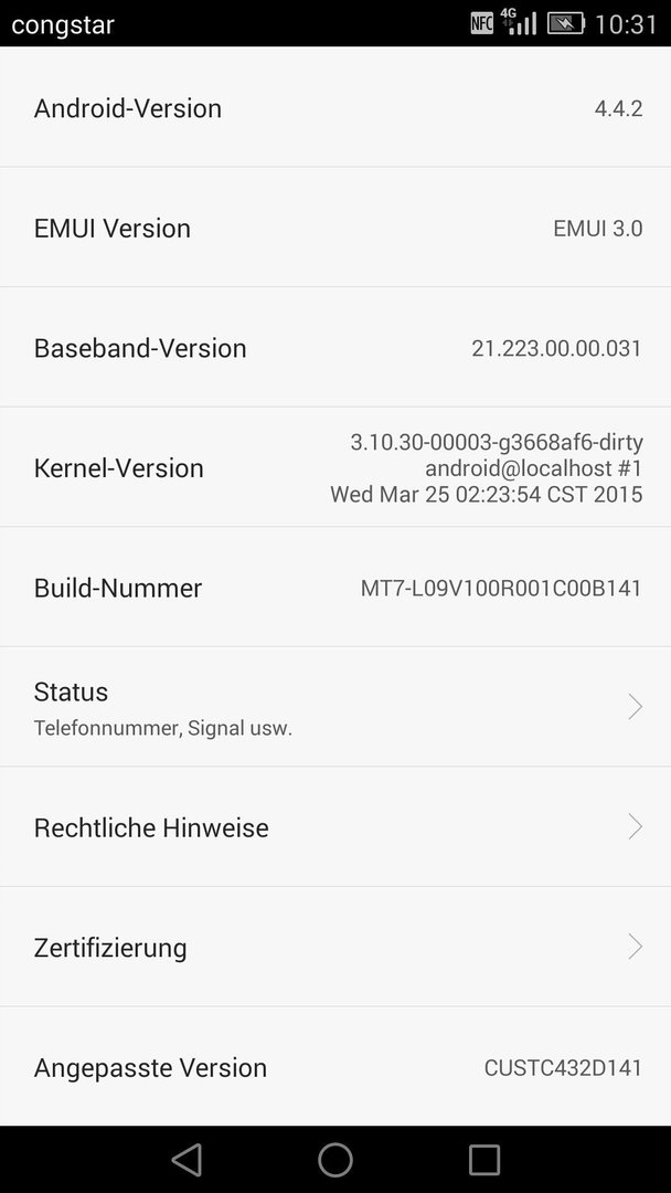

Ich poste diesen Fund nur und bin nicht der Ersteller.
Aus diesem Grund will ich mich nicht hinter diese ROM stellen und warne hier auch deutlich vor der Nutzung. Alle Credits gehen an km2001 von 4pda.ru.
Wie es aussieht, wurde die Überprüfungs-Routine des Stock-Recovery "ausgetrickst" und so kann nun eine modifizierte UPDATE.APP geflasht werden. :huh:
In dieser UPDATE.APP ist SuperSU und root bereits integriert.
Demnach muss das Telefon dafür nicht mehr über einen "unlocked" Bootloader verfügen.
Vorraussetzung
Stock-Recovery (das originale Recovery von Huawei) kann hier bezogen werden: https://www.android-hilfe.de/forum/...-recovery-aufspielen.655523.html#post-8886155
Download
yadisk.ru: https://yadi.sk/d/aE3gn68xgVNUQ
mega: https://mega.co.nz/#!jRRykCiA!77auoC2606PhmdcwQAANM4gbEFr5scpwtgDzZm8yuSQ
Installation über "drei Tasten" - Achtung: der Interne Speicher wird komplett gelöscht!
- Archiv entpacken
- Die entpackte UPDATE.APP auf die externe SD-Karte, in den Unterordner "dload" kopieren
- Telefon ausschalten
- Alle drei Tasten (Lautstärke Hoch & Runter & Power) gleichzeitig drücken und gedrückt halten bis der Bildschirm wieder etwas zeigt
- Flashvorgang abwarten (dauert ziemlich lange)
Installation über Systemupdate (hierbei sollte nichts gelöscht werden)
- Archiv entpacken
- Update-App von Huawei auf dem Telefon starten
- unten auf das Menü tippen
- lokales Update auswählen
