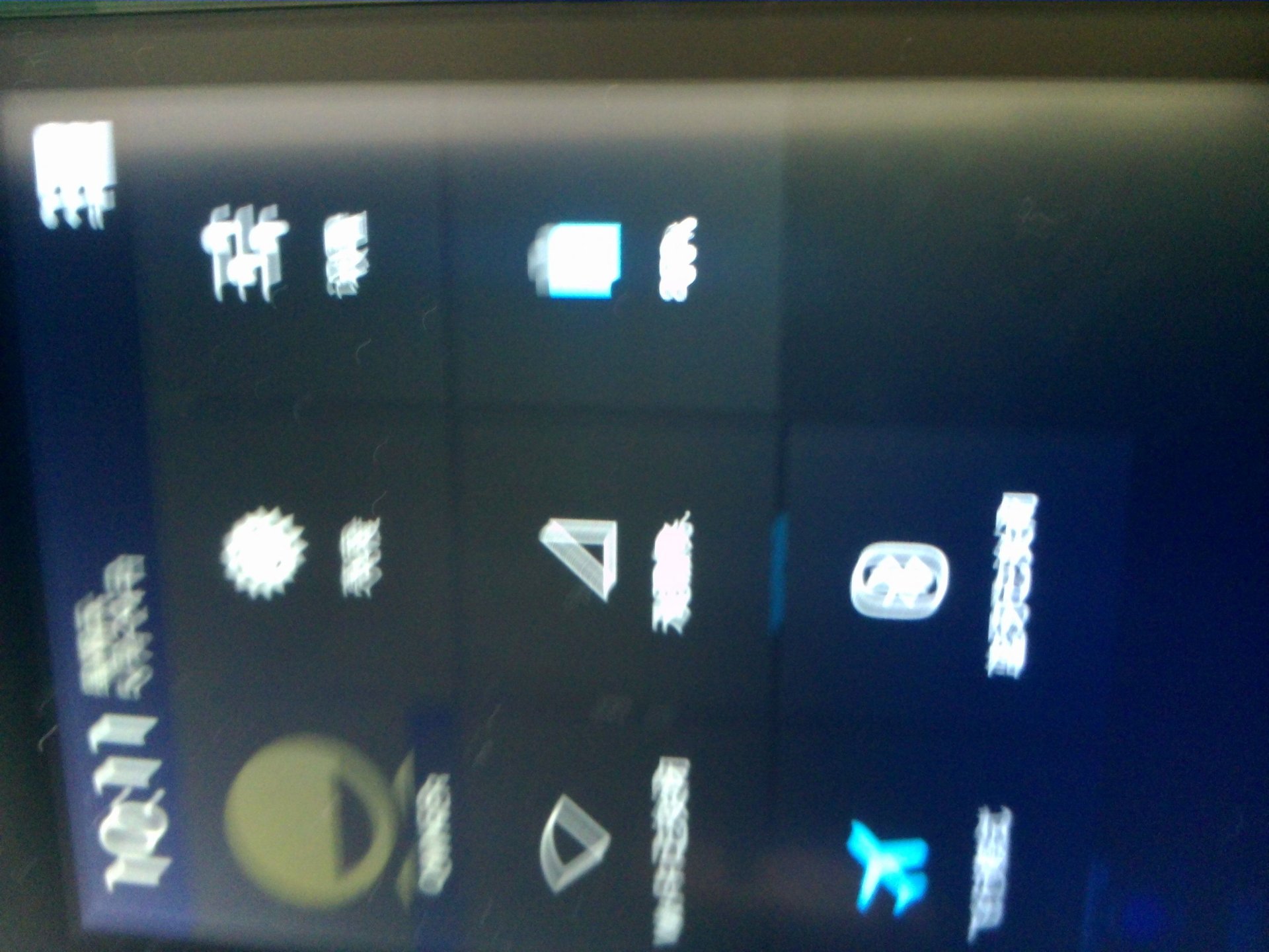

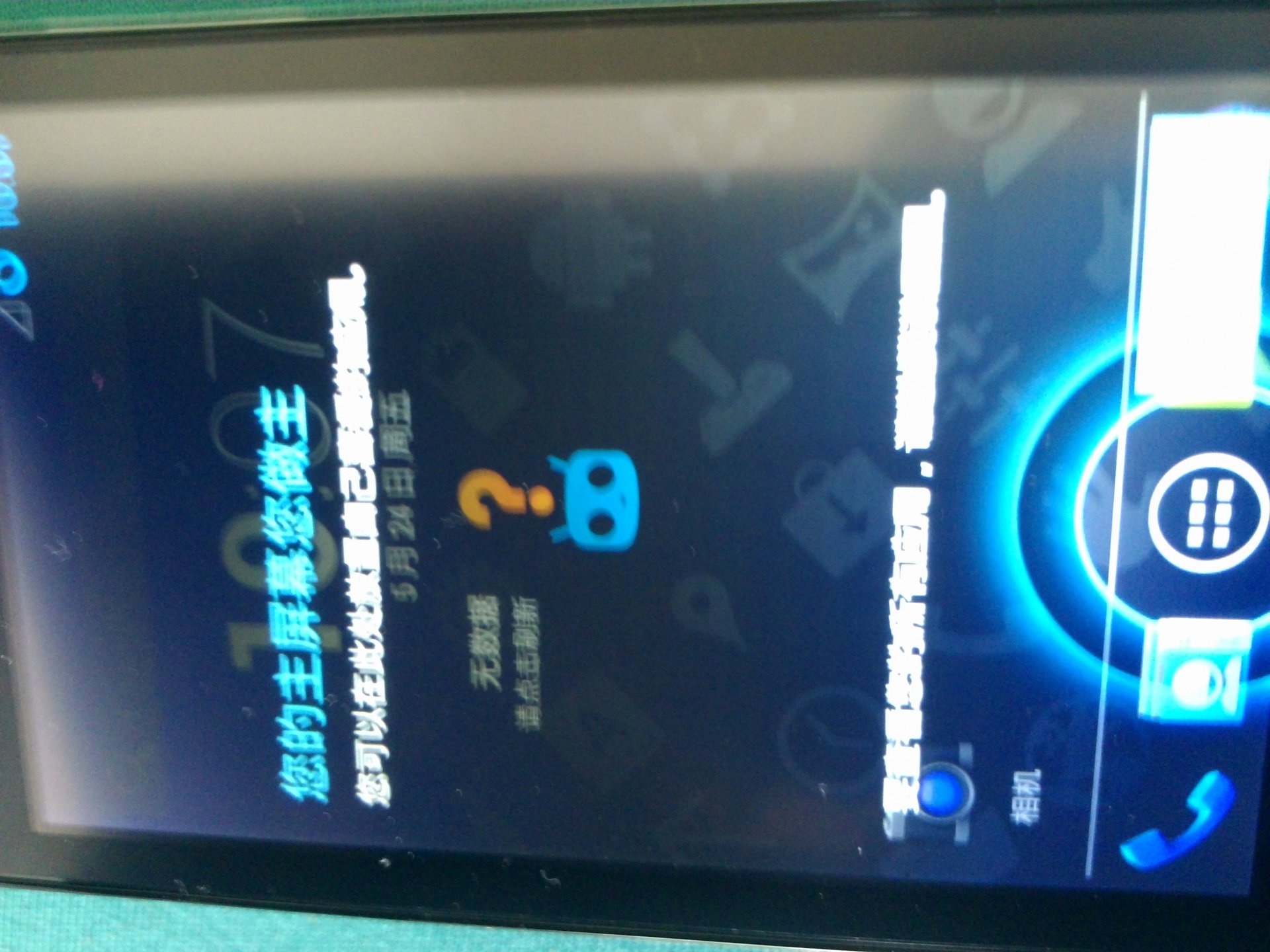

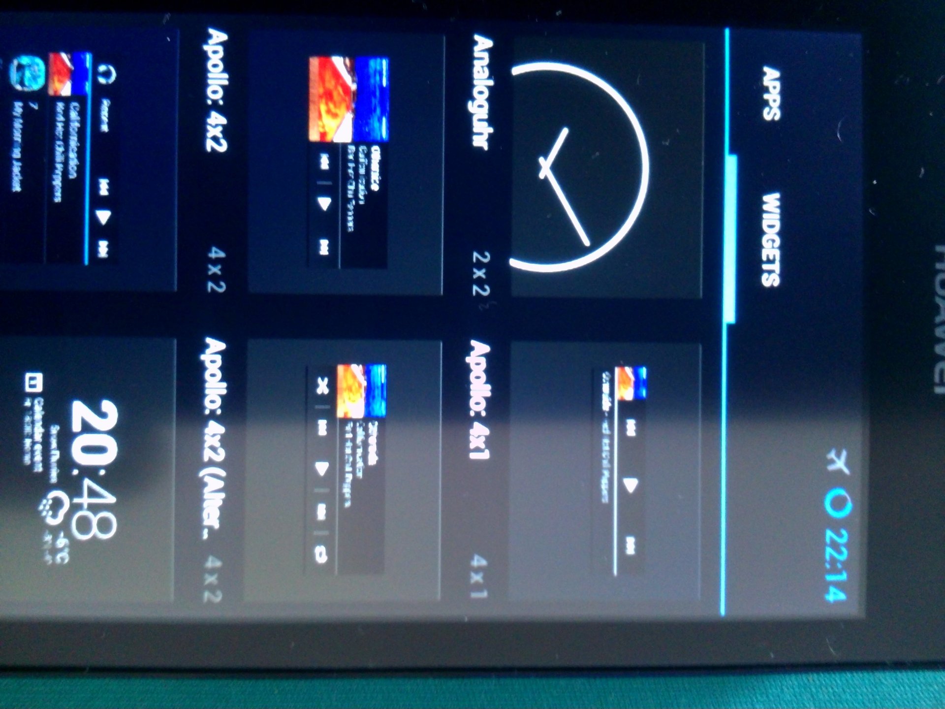

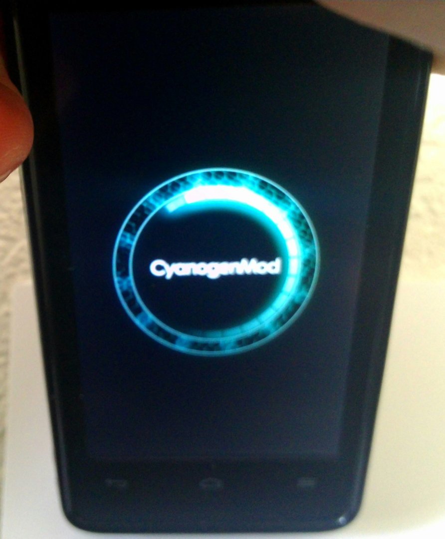

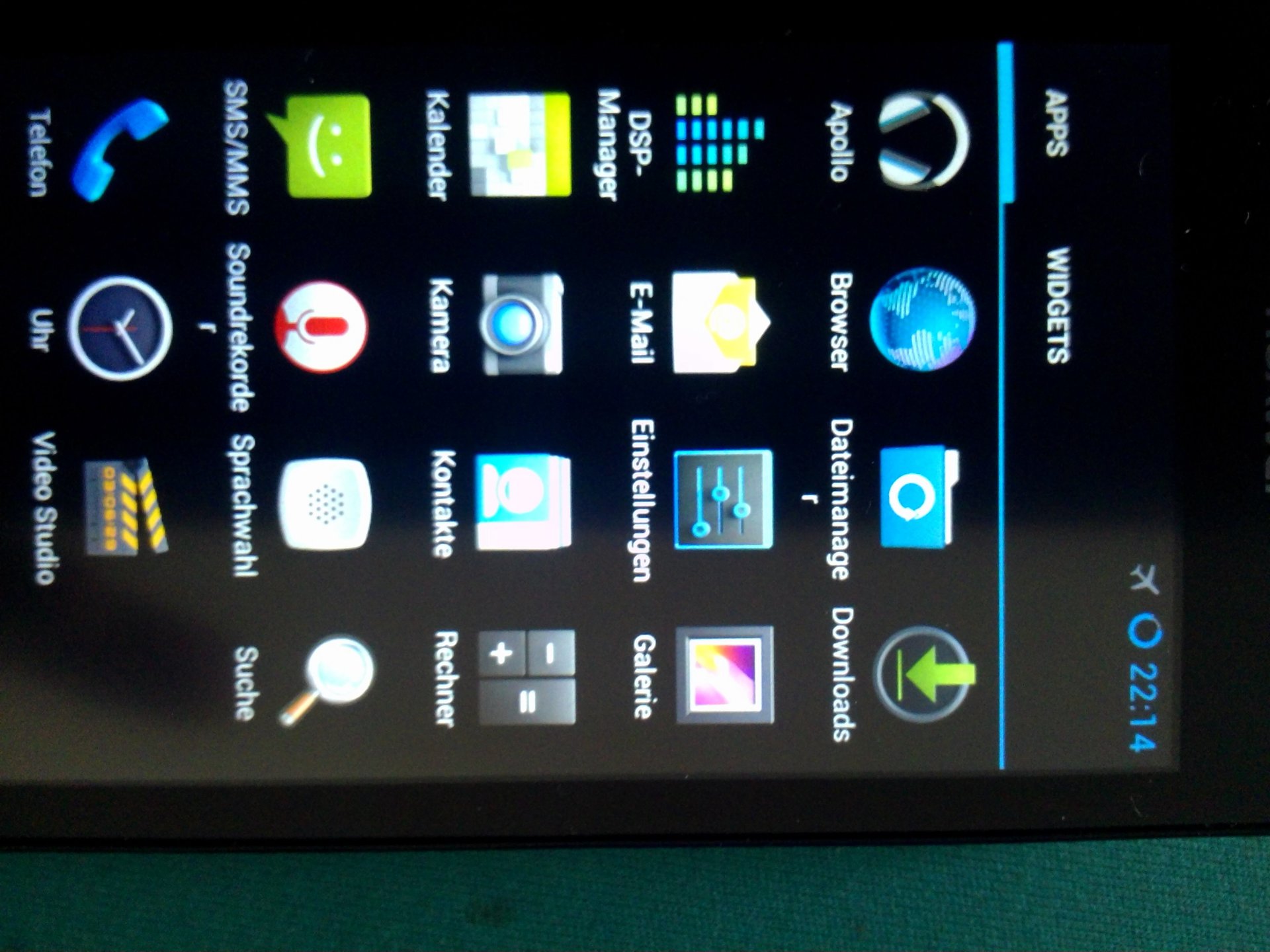

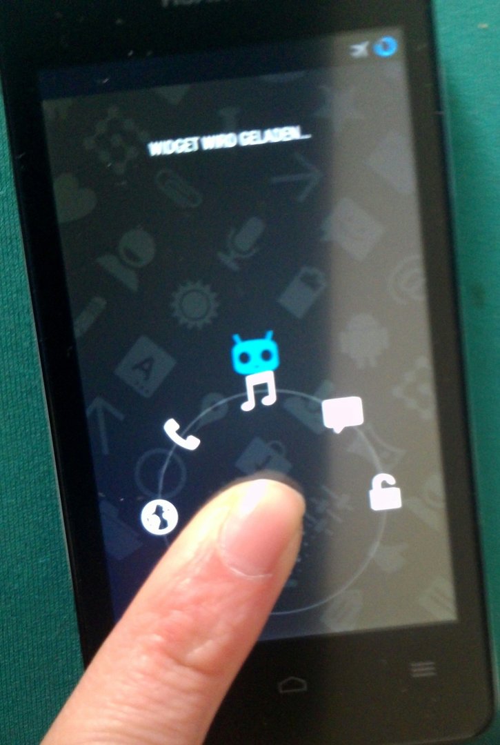

Bin grade am testen.
Erste start: China als sprache Kann mann aber umstellen.
Vor installierten apps brauchen 166 mb ram
Kamara geht nicht (ist bekannt)
Netzclubkarte o2 wird nicht erkannt (habe aber noch nicht tiefergeforscht)
Wlan Das geht wenn mann es richtig einstellt: Da hier als ladescode china angeben ist und durch des CM10.1 die mac adresse geändert wurde.
Kurz gesagt einstellungen landes code auf deutsch und im router die mac freigeben.
Taschenlampe geht auch nicht !!! (Troch.apk schreibt keine Led)
Die Superuser version ist hammer :thumbsup:
Playstore Funtz auch nicht Zumindest die black (mit titanium backup wieder hergestellt startet nicht)
Die systemeinstellungen sind auch der alt bekannte cm style :thumbsup:
Paare einstellunge z.b. lade led farbe ändern klappt leider auch noch nicht
Das sind so die erst aufälligen fehler und gutes werde es morgen wieder auf spiel und bissel weiter testen.
Greetz andy
