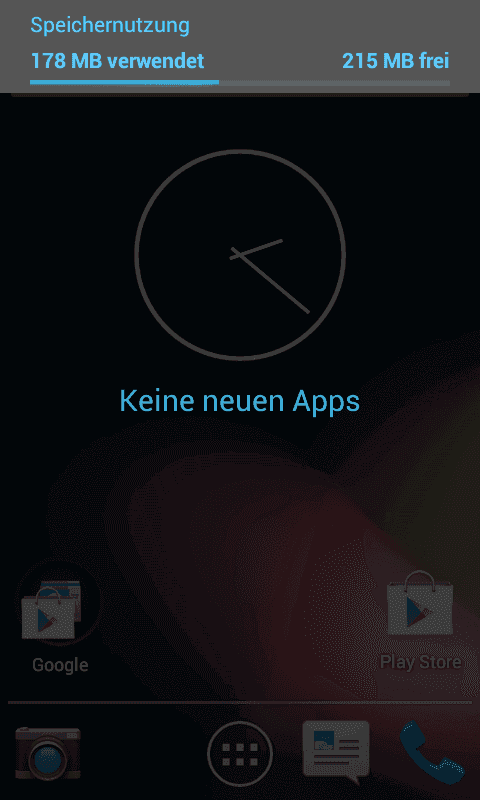

:D habe noch mal geschaut und du hast recht das sind echte gute 20 weniger :thumbsup:

Da stimme ich dir zu 100% zu. Und ich möchte auch auf keinen Fall die Lorbeeren dafür einstreichen. Aber es rennt :) Da sind immer noch 20-30 MB weniger, Ram. Und die machen sich bei 512 MB schon bemerkbar.
