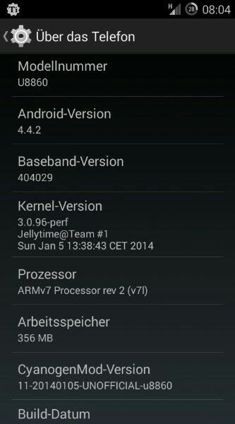

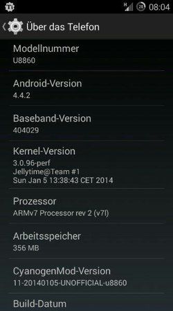

ich habe mal wieder Zeit zum testen des CM11 gefunden. Mit dem Build von 05.01.14 funktioniert bei mir WLAN (MAC 90:00:00:00:00:80, Serial unkown).
Die ROM läuft bis jetzt sehr zuverlässig und flink (Uptime = 10h).
GApps aus dem XDA-Thread funktionieren

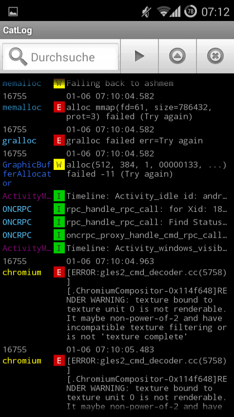

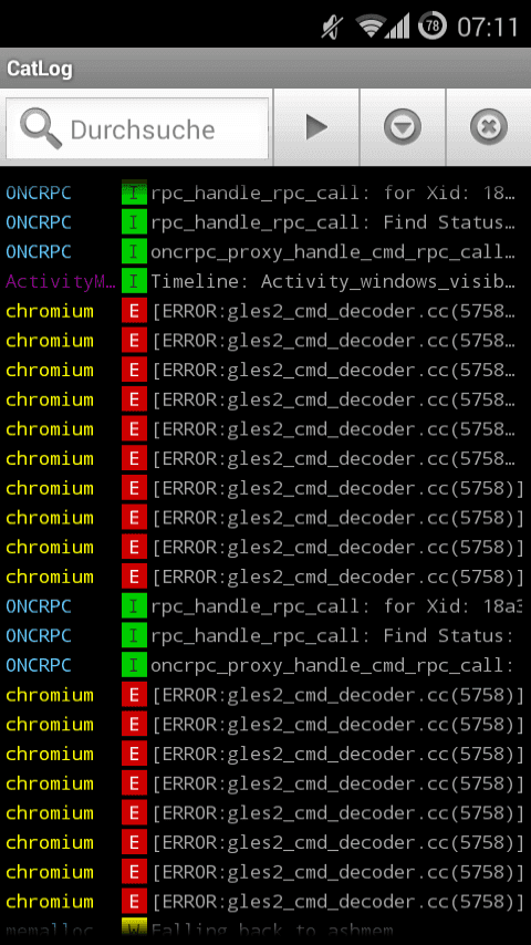

Folgender Fehler trübt den kompletten Eindruck leider:

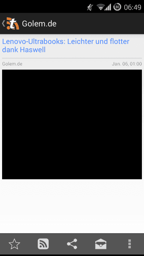

Redering Fehler (schwarze Felder) in folgenden Apps:
Firefox -> Crash nach ca. 5sec
RSS Reader
EMail oder AquaMail
--> somit vieles, was mit Web-Rendering zu tun hat.
-->FehlerLog anbei.

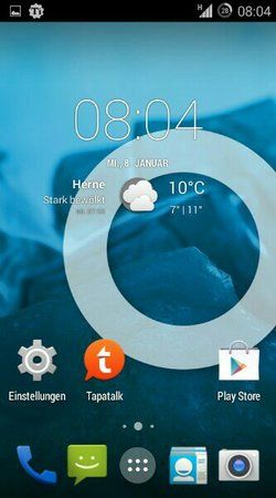

So, Gapps und MAC Probleme wurden behoben, ich arbeite mal ein Tag mit CM11 als Live System.
Link2SD will momentan nicht spuren...
Nachtrag 10 Minuten später

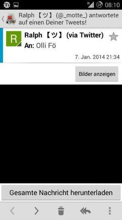

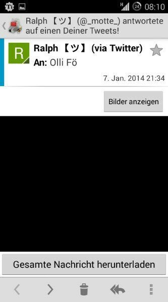

Da K9-Mail mir keine Emails mehr anzeigt ist der Live - Betrieb nun beendet.. (der schwarze Kasten ist nicht von mir aus Datenschutz reingemalt, das sieht wirklich so aus)
Das ROM ist viel versprechend, hoffentlich bekommen die den Rest auch in den Griff

- high battery drain, see logs -> "suspend_backoff" kernel wakelock
-> https://github.com/asksven/BetterBatteryStats-Knowledge-Base/wiki/suspend_backoff
-> almost no deep sleep
-> caused by ???, see catlog many errors/warnings >line 600:
01-11 18:41:24.094 W/Adreno200-EGLSUB(122): <DequeueBuffer:420>: dequeue native buffer fail: Device or resource busy
01-11 18:41:24.094 E/BufferQueue(122): [FramebufferSurface] dequeueBuffer: min undequeued buffer count (2) exceeded (dequeued=2 undequeudCount=1)
I cannot answer to the xda-thread, that why I write in this forum.
Das Problem mit dem Lockscreen hatte ich auch,es könnte an der /system/build.prop liegen. Wenn dort ro.config.low_ram=true steht, sind die Lockscreen Widgets deaktiviert. ro.config.low_ram=false setzen, speichern und rebooten. Nach dem Reboot unter Einstellungen -> Bildschirmsperre -> Custom widgets aktivieren. Dann sollte sich der Lockscreen bearbeiten lassen.
