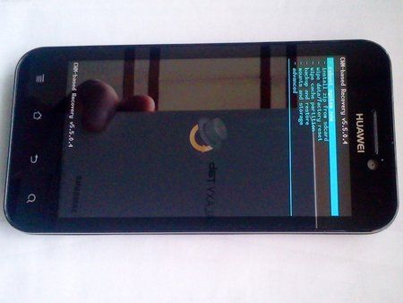

hallo, hast du die möglichkeit die neue chinesische cwm recovery 5.5.0.4 auf english zu erstellen???

ich komme nicht ins recovery menue :( scheint leider nicht zu funktionieren...

habe es eben nochmal versucht...es kommt das huawei logo und das wars dann :/
geht bei mir auch nicht.huawei logo und das war es.
Dito ... bei mir das selbe ... Huawei Logo dann ist schluss ...
Also ich will niemanden entmutigen aber bei mir funktioniert es auch nicht...
