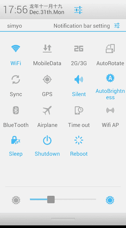

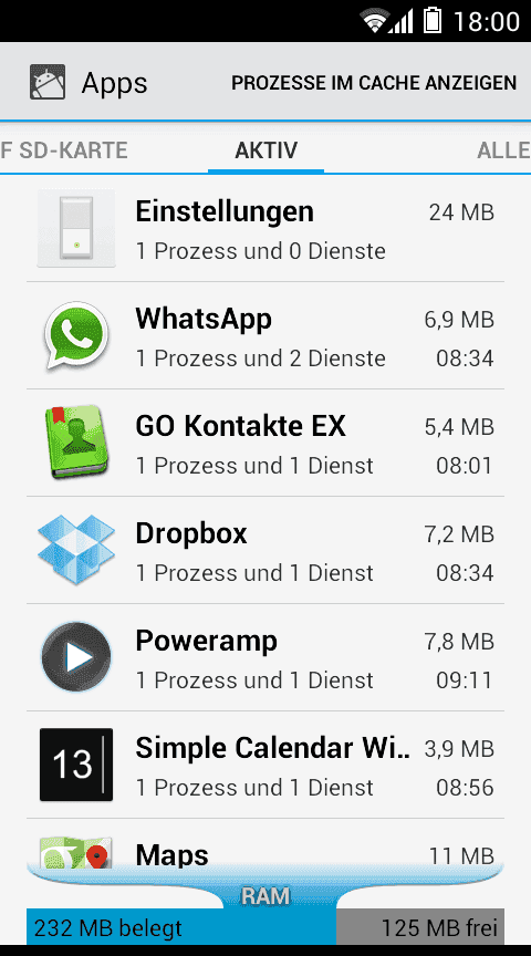

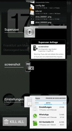

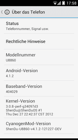

Die Seite für Statusanzeigen und Toolbar ist um eine Seite erweitert, über die eine Bedienung zusätzlicher Energie-Widget's erfolgen kann. Diese kenne ich sonst nur von den MIUI-Rom's, ist aber super praktisch. Was noch sehr gut ist , ist der integrierte App-Killer, beim Halten des Home-Button's. Haben die anderen CM's zwar auch, aber hier können alle auf einen Klick gekillt werden. Die Speicherverwaltung ist auch super, ich habe immer um die 100MB Ram frei. Ich habe ein dazu paar Bilder hinzugefügt.
