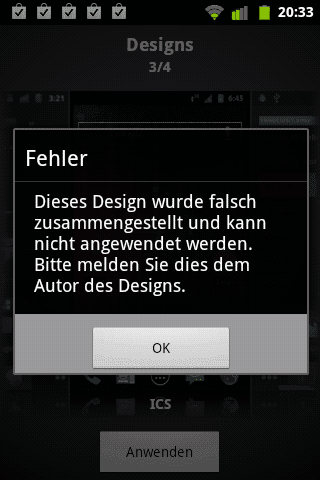

hm.. hab eben extra nochmal diese Rom hier geflashed weil sie den CM Theme Chooser enthält und ich mal so CM Themes ausprobieren wollte... Hab halt alles gewiped, update 2 mit installiert und dann ohne große Umschweife direkt das CM Theme aus dem Market gezogen (https://market.android.com/details?id=com.sonny.theme.ics&feature=more_from_developer)
Wird auch normal im Theme Chooser angezeigt aber wenn ichs es aktivieren will kommt angehängte Fehlermeldung bei raus ._. Laut der Beschreibung im Market soll man ja mehr oder weniger sorglos über irgendwelche Fehlermeldungen hinwegklicken und es trotzdem aktivieren, aber hier gibts nur "OK" und Ende x.x
Weiss jemand warum s nicht geht und wie ichs ans laufen bringen kann? o.o
hilft vielleicht nicht direkt weiter, aber ich habe das ICS-theme auch versucht und hab selbige fehlermeldung erhalten, allerdings hab ich ne andere ROM (CM7) drauf.
lg gomorrha
hm.. bin extra wieder zu dieser Rom gewechselt eben weil ich in einer anderen CM version den Theme Chooser nicht hatte :s Reizt mich ja doch schon x)
Ähm... ganz oben in der Beschreibung zu dem Theme steht
THIS IS FOR HDPI DEVICES ONLY
Das X3 ist blos ein MDPI Device, wenn ich mich nicht irre.
