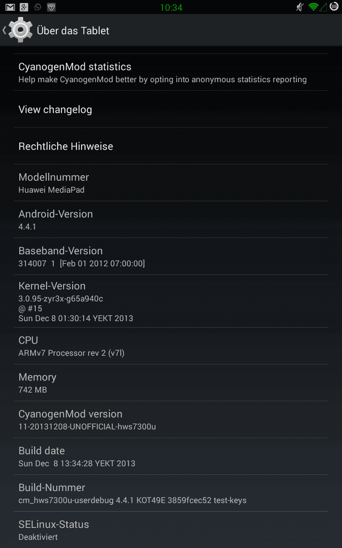

Bei mir läuft die 4.4.1 in Hires und Phablet-Mode mit dem google experience launcher - das Bild zeigt das Wischen vom homescreen zu google now
Screenshot
