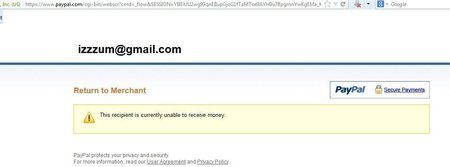

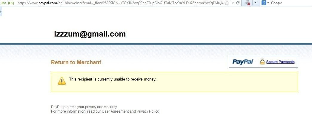

Mein Kumpel wollte jetzt auch was gutes tun und Oleg was spenden..Was mussten wir feststellen, es kann nicht mehr über Paypal an Ihn gespendet werden..
Was tun wir jetzt, wenn wir uns neu registrieren wollen, damit wir Updates bekommen???
Hoffe jemand hat einen Vorschlag. Danke

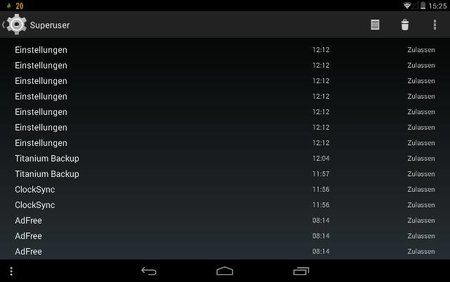

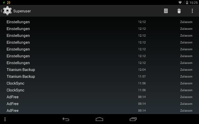

Habe ein Problem mit dem Superuser, er erteilt immer 2-6 mal die Genehmigung für die gleiche App.
Wie kann man denn SuperSu installieren?
Habe es auch schon probiert aber ich bekomme das nicht hin.
Wenn mir jemand helfen könnte, dann aber bitte für nicht so begabte.
Danke schön
Gesendet von meinem Huawei MediaPad mit der Android-Hilfe.de App
die Schwierigkeiten mit den mehrfachen Genehmigungen im SU hatte ich aus, also alle Berechtigungen gelöscht, Tab neu gestartet und dann jede Berechtigung neu vergeben und zack es ging..
Aber aufgrund fehlender Version kann ich Dir heute nicht sagen, ob es bei der vom 12.2 auch noch so einfach ist...
Reaktionen: Shirocco
habe auch die Bewertungen gelöscht und neu gestartet, aber es hat nichts gebracht alles unverändert.
Schlecht, dann kann ich auch nicht mehr weiterhelfen.....

Leider gibt es keinerlei Möglichkeit, das man noch an Oleg per Paypal spenden kann. Wäre es möglich, das Ihn jemand darüber in Kenntniss setzt?
Oder verbirgt sich hinter diesem Oleg, der Spender für unsere CM Version fürs MediaPad?? Wieso dann unterschiedliche Paypaladresse??
https://plus.google.com/+%D0%A1%D0%B5%D0%BC%D0%B5%D0%BD%D0%BE%D0%B2%D0%9E%D0%BB%D0%B5%D0%B3/posts/avPNgUGhxDB
So mein Kumpel und ich haben uns jetzt entschlossen, das wir man über die Googl Seite und der dazugehörigen Paypaladresse spenden..Entweder wir schießen 10 Euro in den Wind oder wir haben Glück und bekommen das CustomRom von heute zugeschickt....
Wäre schön,falls jemand weiterhelfen kann..Danke
