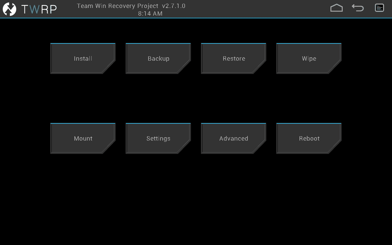

Gerade habe ich etwas ganz seltsames festgestellt:
Habe mit Power und Vol+ gestartet und komme dann logischerweise ins TWRP und das hat seltsamerweise die Vers. 2.3.2.3. wobei es doch eigentlich die 2.7.1.0 haben sollte.
Sagt mal kann es sein, das das neue TWRP mein System überschieben hat?
Wenn ich nämlich normal starte sehe ich im TWRP die vers. 2.7.1.0

Wenn ich jetzt Power und Vol+ drücke komme ich in ein TWRP v. 2.7.1.0 ??!!??
Hab das mal ein paar mal gemacht und von 4 Starts in den Recovery lande ich 3x bei der Version 2.7.1.0 und 1x bei der Version 2.3.2.3
Da ist wohl irgendwas komplett schief gelaufen. Wie kann ich denn zwei unterschiedliche TWRP - Recoverys auf dem Pad haben?
- Wie könnte ich das checken?

Ich habe auch Probleme mit der TWRP v. 2.7.1.0 gehabt und nach dem das System aus dem Recover-Modus abstürzte (Oh Schreck, was ist nun passiert???) konnte ich beim Einschalten mit On- + Plus-Taste ins Recovery zurück und zwar ins alte 2.3.2.3.
Mit dem hab ich alles "gewiped" außer ext-SD, dann Olegs 4.4.4 und GApps installiert, Cache u. Dalwik gelöscht. Nun funktioniert wieder alles.
Ich lass erst einmal die Finger vom neuen TWRP, bzw. vom Flash Toll.
tschüss ReTo
OK, das werde ich dann auch mal machen, also irgendwie scheint sich das TWRP vom Oleg parallel zum eigentlichen Recovery zu installieren.

Habt ihr Oleg Eure Probleme mit dem von ihm angepassten TWRP geschildert? Wenn er kein Feedback bekommt, kann er auch nix fixen. Da ich kurioser Weise keine Probleme damit habe und das nicht reproduzieren kann, wäre eine Meldung an ihn schon hilfreich ;) Zumal er ja nun noch der letzte Developer für die HMP Geschichte ist...
Er antwortet im Hangout recht fix und ist für bugreports dankbar. ;)

hab ich jetzt nicht gemacht, hat ja auch eigentlich keine Priorität da alles auch wunderbar mit der Vers. 2.3.2.3 funktioniert.
Ich hatte ehrlich gesagt auch keine Probleme, bis ich versucht habe, Oleg's TWRP zu installieren. Bei mir kann der Fehler auch noch durch die verwendete App "Recovery Tool" verursacht worden sein.
Wie genau hast Du denn das update bei Dir vorgenommen?
Um aus meinem Bootloop herauszukommen hab ich jetzt die zuvor gesicherte System-Partition restored. Seitdem läuft's wieder mit KitKat 4.4.2.
Bis zum nächsten update auf die 4.4.4 warte ich mal, bis die letzten Probleme gefixt sind (doppelte Speicher-Anzeige, nicht funktionierende VPN).
