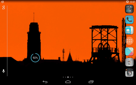

Sind denn die Darstellungsprobleme mit der neuen Maps v2 API der google Play Services jetzt behoben? Testen kann man das mit Maps oder Immobilienscout24. Einfach mal ein Menü über die Map aufklappen.
Darstellungs-Probleme habe ich keine bei Google Diensten.
Bei Maps zittert manchmal die Darstellung, aber für mich eher kein Problem
@GMoN
Nach was für Fehlern sollte man da genau suchen? Ich hab bisher keine Fehler in den Maps beobachten können, hab das auch gerade mit immoscout24 und Maps probiert.
