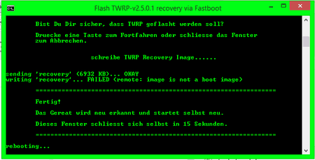

update von huawei dein code angefordert und danach mit einem tool getestet was mir sagt das mein bootloader unlocked ist also offen aber dennoch bekomme ich per bootloader kein twrp installiert immer kommt das im angezeigten bild was mache ich denn bitte falsch ?
Laut dem was ich hier sehe, hast du erstens die schonmal eine total veraltete TWRP Version. Zum anderen gibt er die Meldung aus , das es sich nicht um eine Recovery Image handelt. Vielleicht einmal aus dem Playstore den TWRP- Manager versuchen. Angeblich sollen damit einige es tatsächlich geschafft haben, ein TWRP- auf das MP zu schieben.
