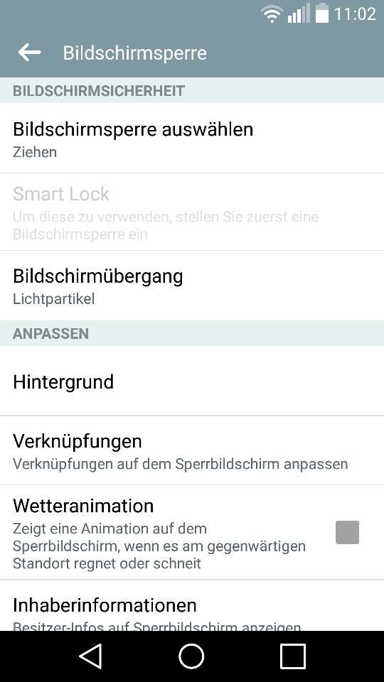

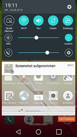

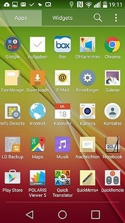

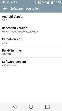

Also habs auch gerade Installiert und möchte ein erstes Statement abgeben:
Hab diese ROM [Rom] [5.0.2] International Lollipop Stock G… | LG G2 | XDA Forums installiert und es scheint sich tatsächlich um eine STOCK LP ROM von LG zu handeln!
Die Installation verlief problemlos über TWRP und beim ersten booten (hat ne weile gedauert ...hing lange am LG Logo fest, doch dann gings weiter zum Vodafone Branding :D ) hat er mir sofort die Wiederherstellung meiner Daten vorgeschlagen (war davor auf Stock 4.4.2) und diese verlief ebenfalls einwandfrei wie gewohnt :thumbup:
Das System läuft im Allgemeinen sehr geschmeidig und gefällt mir super gut :)
Root funktioniert auch! (Hab die Update SU.zip ausm 1. Post genommen und direkt nach dem Flashen der ROM installiert, dann musste ich nur noch im App-Verzeichnis die SU Installieren anklicken und alles passt)
Im Anhang noch ein paar Bilderchen ;)
