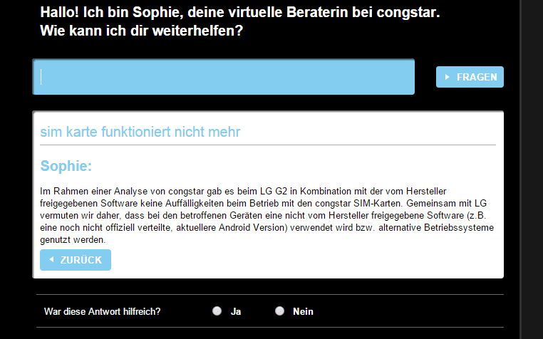

Bist du nicht vielleicht eher von diesem generellen Problem betroffen?
SIM-Karten-Defekt im LG G2 und OnePlus One-Handy
Das wäre dann ganz unabhängig von ROM und Baseband. Ich hatte die von dir beschriebenen Symptome bei meinem G2 auch. Da Congstar das Problem mittlerweile kennt, gibt es auch Ersatz in Form einer SIM-Karte einer älteren Generation, die mit dem G2 funktioniert. So zumindest die Theorie und die Praxis aktuell bei mir. Ich weiß ja nicht, wann sie wieder ausfällt.

@sheggy82
Das ist die Standardaussage in diesem Fall. Das stand sogar in dem Begleitschreiben der neuen alternativen SIM-Karte. Sie würden dir die Karte trotzdem tauschen. Und wenn du Dir den Thread mal genauer anschaust und ein paar Beiträge liest, stellst du schnell fest, dass die Aussage nicht der Wahrheit entspricht. Es haben sich einige gemeldet, bei denen die SIM in einem unveränderten G2 ausgefallen ist.
Daher vermute ich, das die gesamten Experimente mit Basebands nicht zielführend sein werden. Aber ich lasse mich natürlich auch gern eines besseren belehren. Ein einfacher Test, ob die Karte einen defekt hat, wäre, sie in einem anderen Smartphone zu testen. Dort würde sie dann ebenfalls nicht funktionieren.
