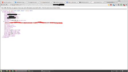

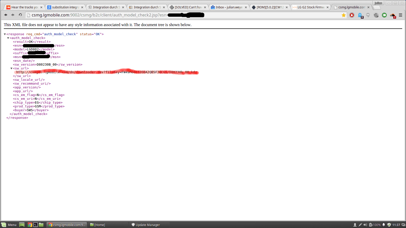

Wenn du automatisch die aktuellste & richtige KDZ für dein Handy willst, kannst folgendes tun:
Code:
csmg.lgmobile.com:9002/csmg/b2c/client/auth_model_check2.jsp?esn=yourimei
Den Link kopieren und anstatt "yourimei" die IMEI deines Handys eingeben. Dann kommst du auf ne ganz einfache website wo der Link zur passenden (bei mir rot markiert) kdz ist... (Siehe Anhang) :)

Der Link funktioniert leider nicht mit meiner Imei.
Welche Version muss ich denn genau nehmen, habe ein Amazon-Gerät 32GB
