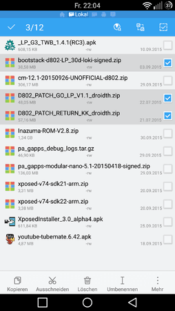

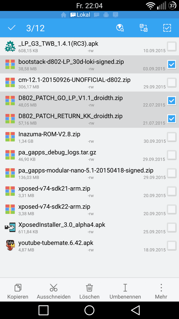

Recovery teste mal leiser plus Power bis es startet dann kurz los lassen und Power halten bis zur Recovery oder leiser halten bis zur Recovery geht normal immer..
wichtig ist das richtige Bootstack
das obere brauchst du für Lollipop roms zb cm12.1
das mittlere für Stock Lollipop und das dritte für Stock kitkat roms
hab ich probiert, keine chance
hatte den hybrid bootstack von xda, probiere es nun mit dem o. g.
rom installieren ging problemlos, nur wenn ich ne neue nightly installieren will, passierte bislang zweimal o. g.
hast du es noch geschafft?
nein
wie beim letzten Mal wieder dl modus, stock, root mit twrp und cm neu drauf, dieses mal mit anderem bootstack
