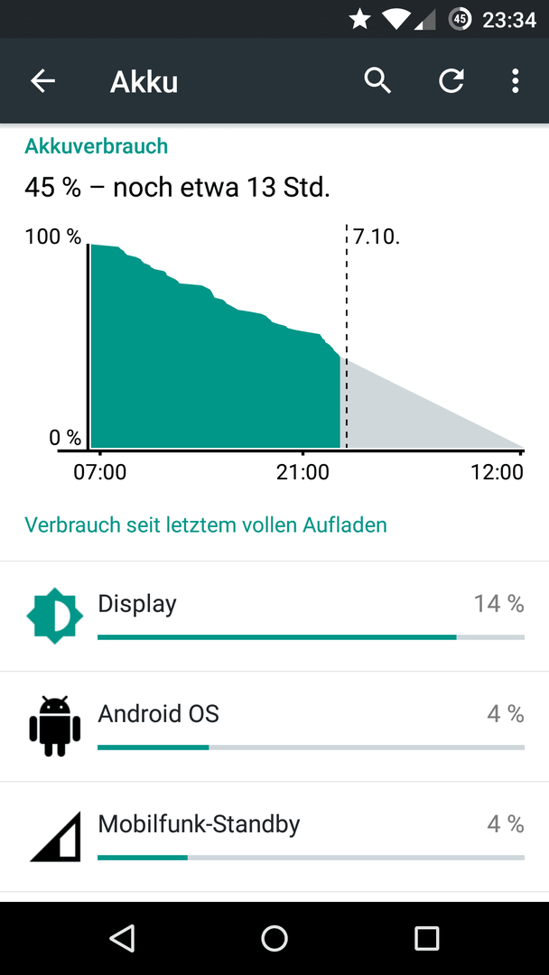

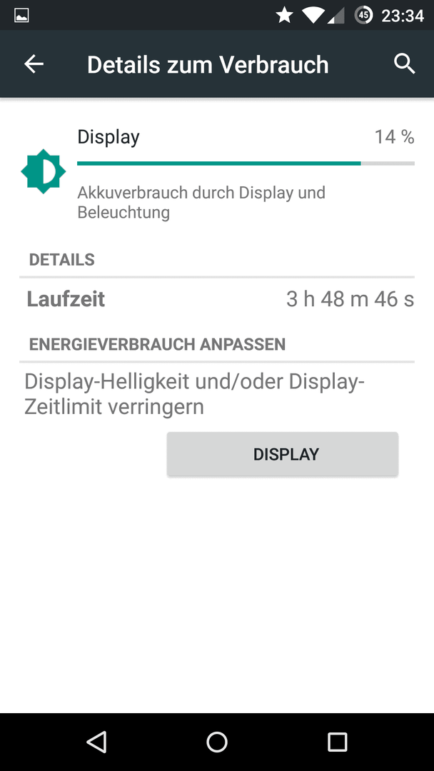

bin mit dem CM 12.1 voll zufrieden. Schnell und Akku-schonend. Außerdem habe ich nur die Apps drauf,

Also ich bin im Moment auch total zufrieden. Läuft deutlich smoother als Stock, ist viel aufgeräumter und mit der Akkulaufzeit bin ich auch zufrieden. Fühlt sich an wie ein neues Handy.
