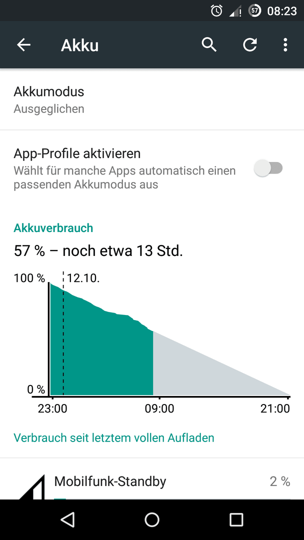

"Gottseidank", ich dachte schon, dass mein Akku abgeeraucht wär' 50% von voll durchgeladen. Die Kiste lag nur nachts ohne WLAN, BT, etc. rum (außer Mobile-Standby). Kein Display, kein Daddeln, Aufgeladen, schlafen gelegt, aufgewcht, Akku flöten. Ich vermutete den IR-Blaster, aber das soll ja schon seit dem 06.10. sein. Bin zurück auf 08.09.
