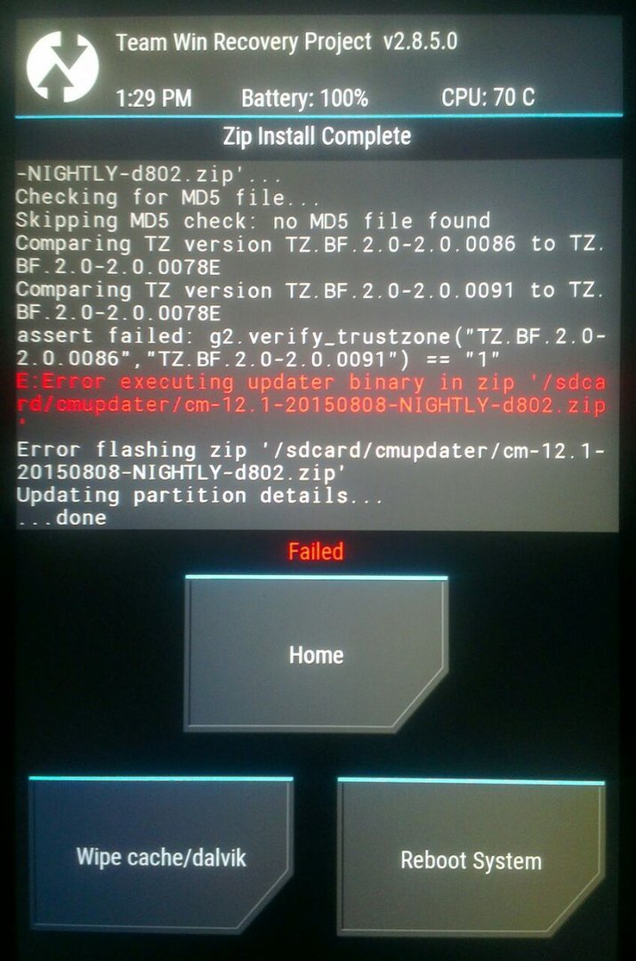

habe schon lage CM auf meinem G2. Jedoch habe ich beim Flashen auf 12.1 folgendes Problem, siehe Bild.
Kann mir hoffentlich jemand bei der Lösung des Problems helfen.
Danke Euch!

Eventuell ist der Download beschädigt, oder du hast nicht den JB Bootloader
Bei XDA hatte ich noch gelesen, dass man den Bootstack (scheinen die Partitionsgrößen) von Lollipop flashen muss. Gibt's dort auch zum Download.

Hallo dfxxx,
ich habe beim Flaschen von CM12 das selbe Problem gehabt. Bei mir haben jedoch nicht anderen bootloader geholfen (habe ich natürlich auch probiert), jedoch eine ältere Version des twrp (nämlich 2.7.0.0).

Nen Upgrade bzw. auch nen Downgrade von TWRP hat keinen Erfolg gebracht.
Den JB Bootloader einfach per TWRP flashen?
Danke!

Ja, einfach im TWRP flashen
Hab den JB Boatloader nun geflasht und dann hat CM 12.1. mit den passenden gapps funktioniert. Danke für die Hilfe.
