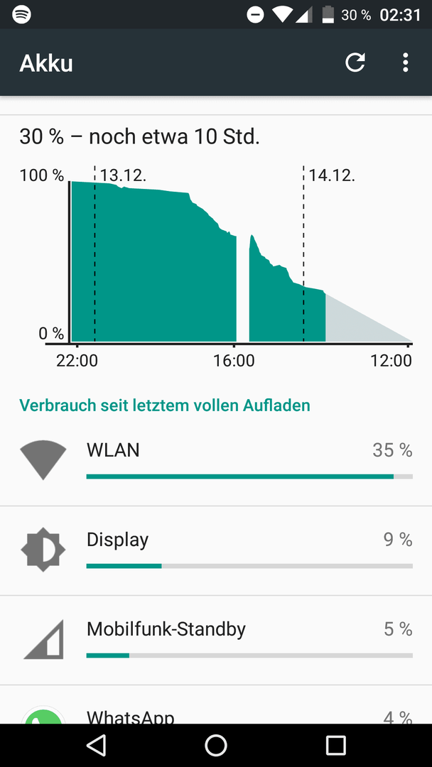

Wird bei euch in der Akkuübersicht auch ein viel zu hoher Wert für denn Akkuverbrauch des Wlans angezeigt?
Ich habe Wlan dauerhaft aktiviert da ich mich die meiste Zeit an Orten aufhalte wo mir Wlan zur Verfügung steht.
Eigentlich bin ich mit der Display on Time von 4,5-5h sehr zufrieden.
Ich bin mir auch nicht ganz sicher ob der Verbrauch des Wlans so stimmt. Wenn es wirklich so viel verbrauchen würde ja die Akkulaufzeit wesentlich schlechter sein.
Andereseits habe ich die Hoffnung, dass die Verbrauch der Wlans stimmt und mit einem Fix meine DOT nocheinmal ansteigen würde.
Ich nutze CM13 übrigens als daily driver und kann bis auf den wlan Akkuverbrauch so weit zufrieden, dass ich nicht zurück wechseln werde.

Hat die Rom denn wirklich noch niemand länger als ein paar Stunden benutzt?
Kann mir niemand sagen, ob der hohe Wlan Akkuverbrauch normal ist oder ob das eine meiner Installation liegt?

Also ich hab die Nightly vom 15.12. laufen und unter dem Akku Verbrauch hab ich keinen Wlan-Verbrauch drinne.
Mir kommt es so vor, dass die Wlan-Verbindung nicht sonderlich stabil ist.
