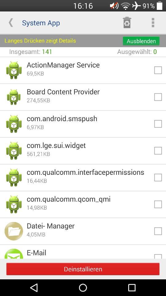

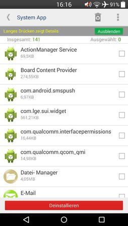

Was kann man alles aus der rom deinstallieren ohne das es probleme danach gibt?
Man kann den debloater leider nicht mehr downloaden :/
Hat jmd vllt ein link wo ich den downloaden könnte?
