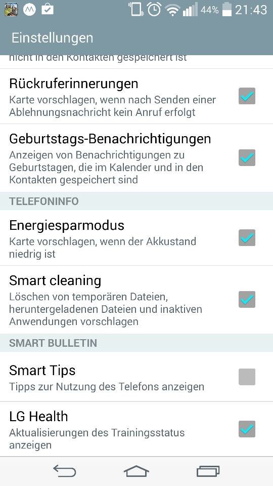

Ist es möglich, auf dem ganz linken Screen unter dem LG Health diese Smart Tipps weg zu bekommen?
Sollte unter Homescreen Einstellungen gehen.

choppertriker schrieb:
Gibt es noch mehr von diesen "thema" ?
Der ursprüngliche Beitrag von 19:23 Uhr wurde um 19:27 Uhr ergänzt:
Geht.
Kannst in den einstellungen abschalten.

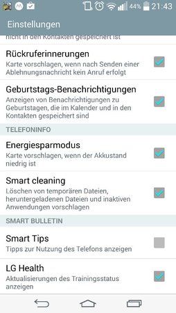

Ja, genau so möchte ich es auch. Den Haken habe ich auch entfernt in den Einstellungen, aber die Smart Tipps bleiben trotzdem.
Einstellungen - Homescreen - Smart Bulletin - Haken bei Smart Tipps raus ( alles grau)
Reaktionen: chokacola
