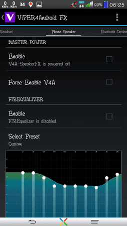

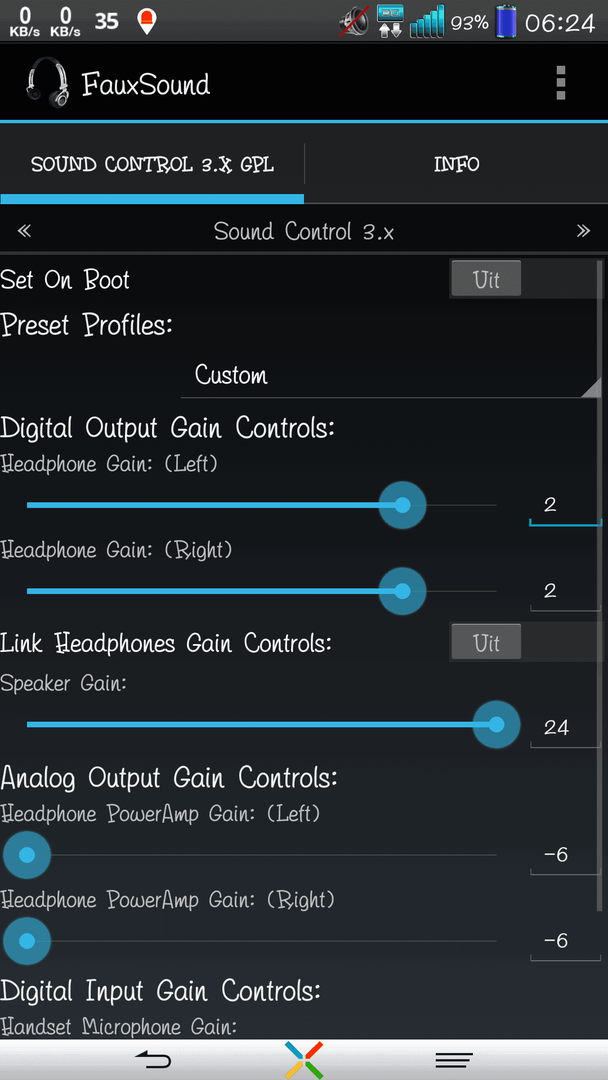

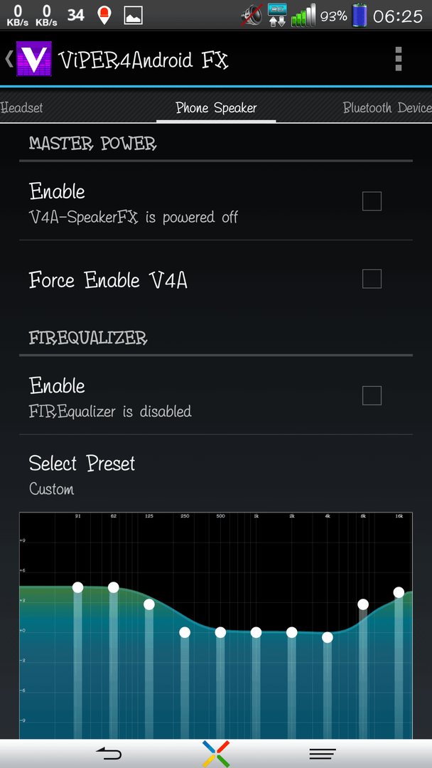

Übrigens kann/sollte man nach einem kernelflash auch das potential der kernel testen u. ausreizen. Die installation an sich muß noch keine gravierenden unterschiede/Verbesserungen mit sich bringen. Dafür gibts dann kerneltweaks die man aktivieren bzw. tunen kann. Das geht z.bsp. über viper4android o.a.fauxsound. Natürlich gibts da noch viel mehr app...
Also nicht einfach nur flashen u.gleich sagen es funktioniert/hilft nicht sondern erstmal mit den einstellungen spielen. Ansonsten kann man gleich bei stock bleiben.

ok, habe das viper mal probiert. Nun stehe ich an bei der Frage nach dem Treiber. Keine der angebotenen Varianten (Neon, Cortex..) entspricht meiner CPU/SOC. Was nimm ich da? Thx!
Bei mir wurden die treiber ohne probleme installiert. Viper fragt ob ich die treiber installieren will, ich stimme zu, dann kann ich wählen zwischen super Qualität, hoher Qualität und Battery saving. Super Qualität ausgewählt und fertig. Wie ist denn dein install prozess abgelaufen?

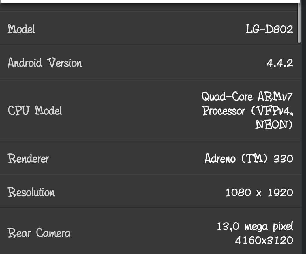

Klärt das deine frage nach dem cpu?
Einfach installieren u. testen...

erm, sorry, aber das klärt das keineswegs.
Zunächst einmal finde ich diesen Screen bei mir nicht.
Zum anderen hat das D802 laut Datenblatt etwas was ganz anders heißt.
Außerdem hat lt. diesem/Deinem Screen das 802 sowohl VFP, als auch Neon.
Jedoch frägt Viper nach
mit VFP
ODER
ohne VFP
ODER
A8 mit Neon
ODER
A9 mit Neon
Ich danke Dir für Deine Hilsbereitschaft, aber entweder bin ich zu doof, oder Du weißt Dinge die ich einfach nicht wissen kann.
