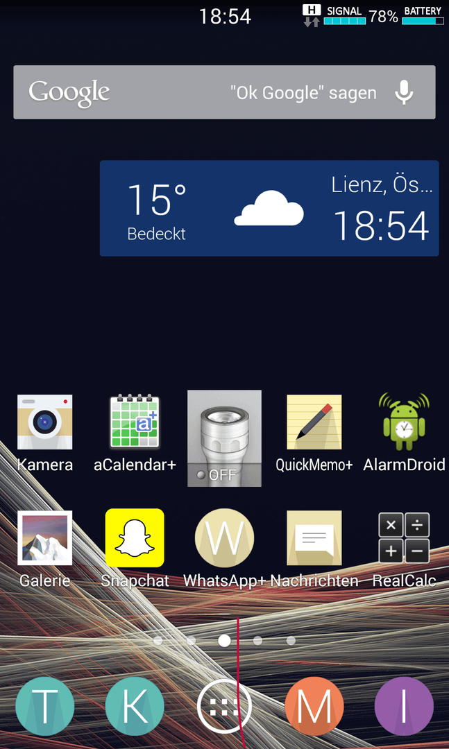

Der Thread mit den Provider Baseband´s ist dir ja bekannt. Aber seit ich die Cloudy G3 1.3 drauf hab ist bei MIR der Empfang deutlich besser geworden.
Auch kann ich den Lockscreen Hintergrund ändern. Die Tastatur funktioniert auch wie sie soll. Ich kann einige Probleme die andere haben nicht ganz nachvollziehen.

Wie hast Du die Statusbar so hinbekommen (Battery und Akku icon)? Geht Das mit der G3 Tweakbox?
