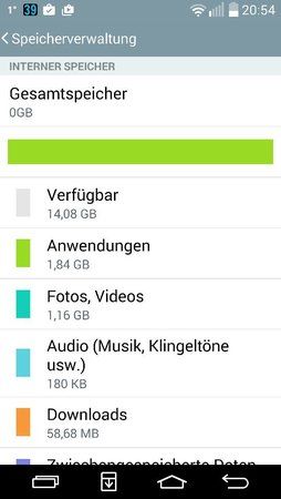

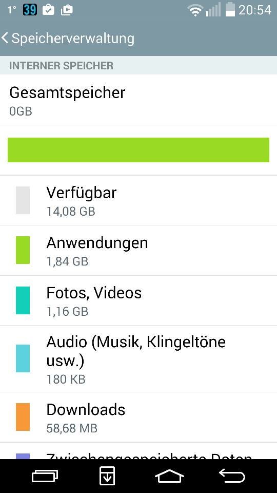

Meine Speicherverwaltung zeigt nix mehr an. Habt ihr ne Idee wieso?
Das liegt normalerweiße am Dorimanx Kernel
