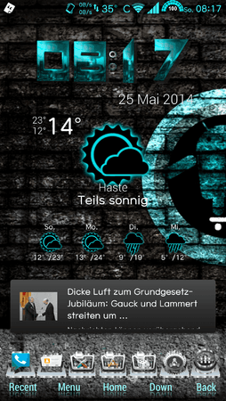

Also ich nutze den Apex Launcher und kann nur sagen:
Es funktioniert mit der Transparenz...
