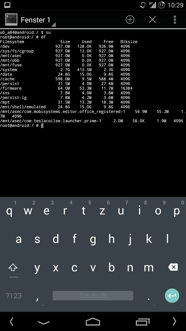

sind bei Sk die Partitionsgrößen identisch mit denen von CM?
/storage/emulated 911.1M
/storage/emulated/0 10.6G
/system 2.7G
etc? Mich stört an CM, dass auf /system 2.2 G frei, aber nicht nutzbar sind.
Meines Wissens werden die Partitionsgrößen nicht angefasst. Es kann dann Probleme geben.

Könnte evtl. mal jemand im "Terminal Emulator" "df" eingeben? Da wird's angezeigt. Besten Dank im voraus...
Sorry, bin mit dem Handy aktiv. Scree shot im Anhang. Da kannst du rauslesen was du brauchst ;)
