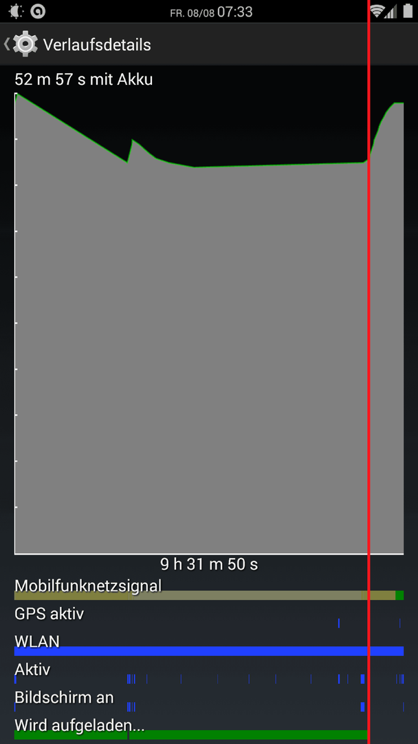

ich hoffe ihr habt eine Idee für mein Problem/Phänomen.
Ich habe mein G2 seit knapp einer Woche und natürlich läuft bereits SlimKat (6.8) in gewohnter 1A Performance. Die ersten Kinderkrankheiten (Sensoren/Baseband) habe ich durch eure Tipps bisher selbst Lösen können. Danke dafür!
Ein letztes Problem ist jedoch bisher geblieben, und zwar folgendes: SlimKat erkennt den Akku stand nicht korrekt oder "überlädt" den Akku. Nachdem der Akku 100% erreicht hat, beginnt die Ladeanzeige ca. 2 mal pro Sekunde zwischen "Akku wird geladen" und "Akku entlädt" zu wechseln. Dabei sinkt der angezeigte Ladezustand konstant und langsam bis auf 85%. Dort stabilisiert er sich, die Anzeige wechselt aber weiterhin. Nach dem Abziehen vom Netzstecker, steigt die Akkustandsanzeige für kurze Zeit wieder an (siehe Screenshot).
Bisherige Versuche zur Problemlösung:
  • SlimKat 7.0 -> gleiches Problem
  • CM -> gleiches Problem
  • Akku kalibrieren unter SlimKat -> keine Besserung
  • Original LG Firmware -> Problem behoben

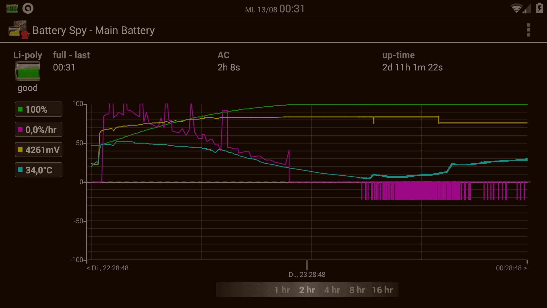

So nun noch ein paar mehr Infos zum Problem.
Custom Kernel hab ich nicht. Alles SlimKat Standard. Auch keine Apps die irgendwas mit dem Akku zu tun haben.
Ich hab schon verschiedene Ladekabel probiert (Standard G2, Nexus 7 (2012), Galaxy S2), ist überall das gleiche Verhalten. Auch beim Laden direkt am Netzteil oder via USB am PC gibt's keinen Unterschied.
Angehängt jetzt nochmal ein Screenshot von einer Battery Spy App. Ich konnte aus diesem keine weiteren hilfreichen Informationen erschließen, aber vielleicht habt ihr ja mehr Erfolg.
Vielleicht noch zur Info: Die Akku Laufzeit ist mit 2 Tagen ohne Laden unabhängig davon trotzdem sehr gut.
