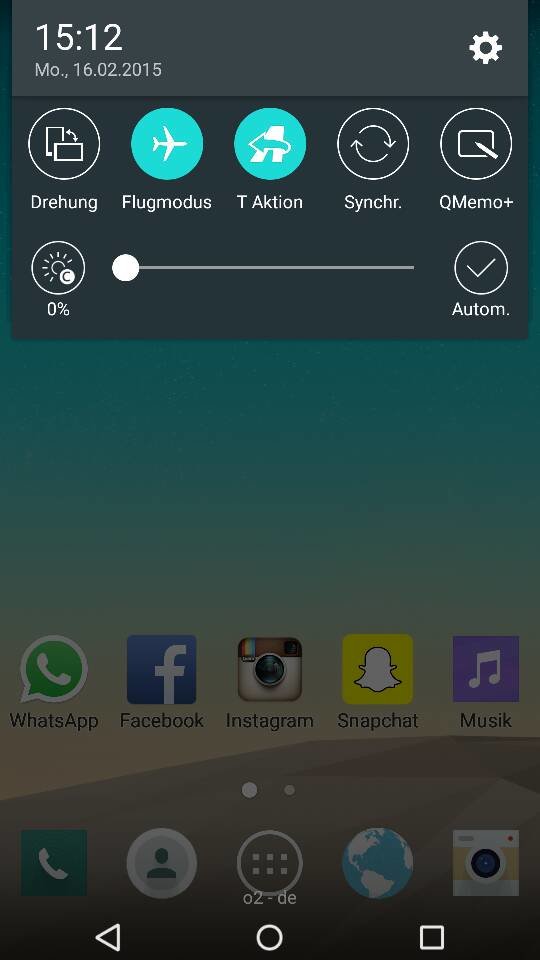

Weiß jmd was diese t-aktion ist?
Es kam als ich die neuen navibar geflasht hab
