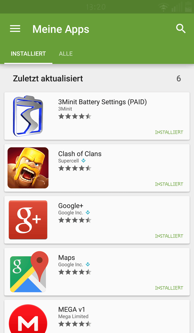

You<tube konnte ich auch updaten...doch beim Update von 3Minit zu 3Minit Paid bekomme ich nach einem neustart die alte Version wieder und soll Updaten im Store.

Habe jetzt alles probiert..nix zu machen..3mini ist nach einem neustart immer bei der der Version die mit der Rom installiert wird.
Hab das ganze frisch aufgesetzt also ohne v1 vorher zu installieren.
Hab zum Test denn v1 installiert und da gibts keine Probleme mit 3mini update zur Paid.
Aber bei beiden Versionen habe ich den Syncerror. Aber es wird kein Fehler angezeigt.
Habe das google Konto gelöscht und wieder eingetragen..geht aber auch nicht.
Ja das ist schon komisch...nur wie bekomme ich raus was er syncen will man aber nicht sieht.
